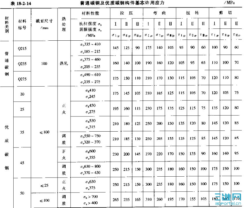

好多设计手册上笼统的说的材料的许用应力指的是是拉应力还是压应力?那许用剪应力,许用扭应力许用弯应力又是怎么取的安全系数呢?材料的许用应力与温度有很大关系,那么手册上的许用应力对应的是什么样的状态的情况呢?多谢指教!
发表于 2010-5-4 14:05:07 | 显示全部楼层 来自: 中国广东深圳
许用应力指的是在某一工况下的安全应力;许用应力依不同的工况来区分的,如许用拉应力、许用压应力、许用剪应力、许用扭应力、。。。还可以有细分类型。' P+ N3 P/ e" \6 F; E- ]: g
建议楼主再好好的研读设计手册吧!
发表于 2010-5-4 16:31:30 | 显示全部楼层 来自: 中国山西太原
本帖最后由 gaoyns 于 2010-5-4 16:39 编辑 ' S5 ^' C5 N$ O7 k) l/ U4 c0 ^7 h* Q
  |% J* J' O' B7 _$ |  Y对于塑性材料拉和压的许用应力是一样的,对脆性材料抗压许用应力大于抗拉许用应力,其它形式的许用应力见下表。许用应力受温度影响,温度越高许用应力越低。此资料详见GB150中表4-1钢板的许用应力和附录F中钢材的高温性能部分。

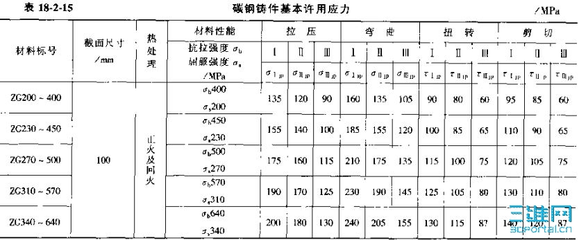

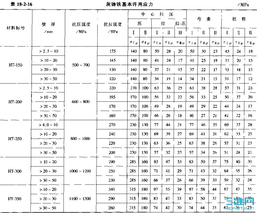

发表于 2010-5-5 15:55:55 | 显示全部楼层 来自: 中国辽宁沈阳
通常,许用应力等于考虑各种影响因素后,经过适当修正的材料失效应力(静强度设计中,用屈服极限或强度极限;疲劳强度设计中,用疲劳极限)除以安全系数。+ C5 V! F& W/ W% U! Q
1、塑性材料(大多数结构钢和铝合金)是以屈服极限为基准,除以安全系数后,为其许用应力;脆性材料(铸铁和高强钢)是以强度极限为基准,除以安全系数后,为其许用应力
% {6 U4 |2 P1 f2、塑性材料和脆性材料并没有严格的绝对界限。所以,有时,很难预先确定是用屈服极限,还是用强度极限作为基准来确定许用应力。例如,低碳钢的屈服极限与强度极限的比值(称为屈强比)小于1。所以,以屈服极限为基准的许用应力总是小于以强度极限为基准的许用应力
+ Y/ P& I2 d# w, }3、随着高强钢的采用,材料的屈强比不断提高,就可能出现相反的情况。
9 z$ T+ e( U0 j+ c9 t7 i考虑到确定许用应力有这两种可能性,所以,在室温静载荷下工作的零件或构件的设计中,应同时求得两种情况下的许用应力,加以比较,取其较小值。在疲劳强度设计中,一般应用安全系数表示的强度判据进行疲劳强度的验算。2 n6 V+ e( a: Q- r& \6 D+ r
除了,楼上给出的碳钢许用应力表之外,再给你补充几个常用材料类别的许用应力表。  y; ]6 Q1 h8 |6 Y$ [
2 h9 ~$ H3 `$ d8 a3 P5 i7 S
铸钢许用应力.jpg 1 m9 t8 B5 f, ]+ O
铸铁许用应力.jpg % Q3 q: K6 k* E1 d6 T' y; o
7 W& h; W, i. w* L! [; r+ p

材料许用应力(GB150-1998):http://www.3dportal.cn/discuz/viewthread.php?tid=893726
asdolmlm + 2 应助
