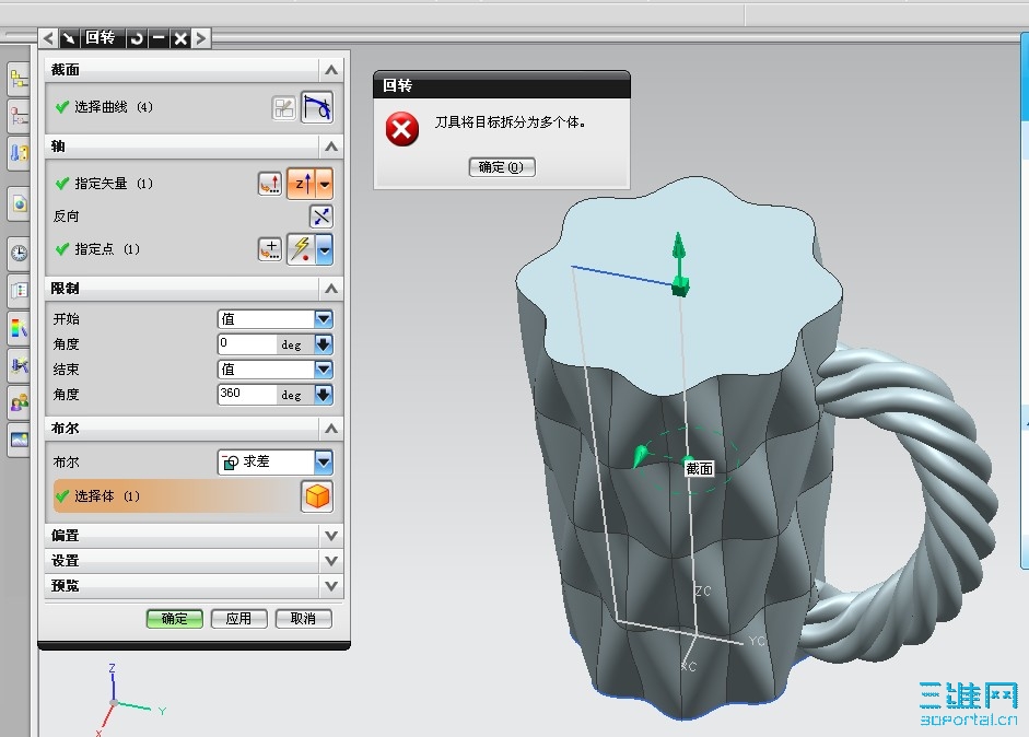

做了个杯子。但是最后求差的时候出错啦~~!请高手指点下...谢谢~~!

本人用UG6.0试了一下,没问题。不过求差后上下贯通了,可能与设计意愿相悖。
