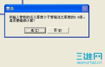

发表于 2010-5-4 15:53:12 | 显示全部楼层 |阅读模式 来自: 中国江苏泰州
计算管板时出现提示:管板厚度小于法兰厚度0.6倍。是否管板厚度一定大于法兰厚度的0.6倍吗?
发表于 2010-5-5 12:50:02 | 显示全部楼层 来自: 中国北京
是的,还要看看具体的标准要求
发表于 2010-5-6 11:02:27 | 显示全部楼层 来自: 中国北京
GB151有详细的要求
发表于 2010-5-6 11:59:04 | 显示全部楼层 来自: 中国北京
这个主要是考虑刚度的匹配,如果管板和相配合的法兰厚度差别太大,在法兰预紧时会有变形的

发表于 2010-5-6 13:00:41 | 显示全部楼层 来自: 中国黑龙江哈尔滨
我对于管板厚度的问题曾经请教过一个人,他说他们保险设计一般管板厚度不低于管箱法兰厚度的0.8倍
# Q9 R+ O0 S  H5 b小直径的一般可以放宽但也不能低于0.6倍,不知道这种说法有道理没?对楼主的问题是否有帮助那

发表于 2010-5-13 15:47:03 | 显示全部楼层 来自: 中国福建泉州
你用什么软件算

发表于 2010-5-14 12:39:04 | 显示全部楼层 来自: 中国上海
这个规定在GB151中根本就没有,只是SW6建议性质的要求。可以不必理会
+ B& [7 K4 ]8 m% z8 ]但考虑到工程实际,可以低于0.6最好不要低于0.5;低于0.5发生泄漏的几率就很大了,当然了这个比值还和加工和制造工艺有关。否则很容易发生密封面变形泄露
9 A5 o. f; ]2 K* A在这个上面制造厂和使用单位最有发言权
1 E, B0 u/ L. S' `" U) S$ J1 ]. R- X这东西设计院有个p经验,最先进的制造技术和工艺永远都是掌握在制造厂手中的

发表于 2010-5-15 10:15:40 | 显示全部楼层 来自: 中国天津
说到这里,按照GB151中的计算公式计算完毕后,出现管板厚度大于连接法兰的厚度时正常吗?比如说,管板厚度为90mm,而连接法兰厚度只有60mm.
发表于 2010-5-15 10:34:20 | 显示全部楼层 来自: 中国四川成都
个人认为管板厚度不一定非要大于法兰厚度的0.6倍。只要管板的直径与厚度比不要太大,管板厚度不要太小,不影响刚度就行。
  ~0 s6 T2 ?0 `1 v7 U' q. V 1 C; a1 u, e) _& E$ d
至于密封面密封问题,只要材料选择合适,预紧时不要发生挤压变形的情况,应该问题不大。
