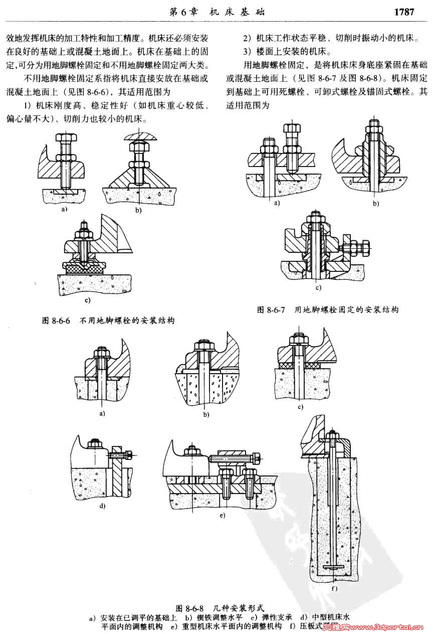

机床地基的地脚孔有几种形式各有什么优点啊 ?
发表于 2010-5-4 16:13:02 | 显示全部楼层 来自: 中国山西太原
1  直接将地脚螺栓预埋在基础中,适用于小型机床安装,此法不需二次浇灌混凝土。
: w- v9 c/ d9 Y; w' F" t/ Z2  基础浇灌时预留出地脚螺栓方孔,待基础凝固后,将机床就位,分别穿入地脚螺栓,找平找正后进行二次浇灌。此法适用于中、大型机床安装。优点是便于安装和找正,缺点是工期较长。

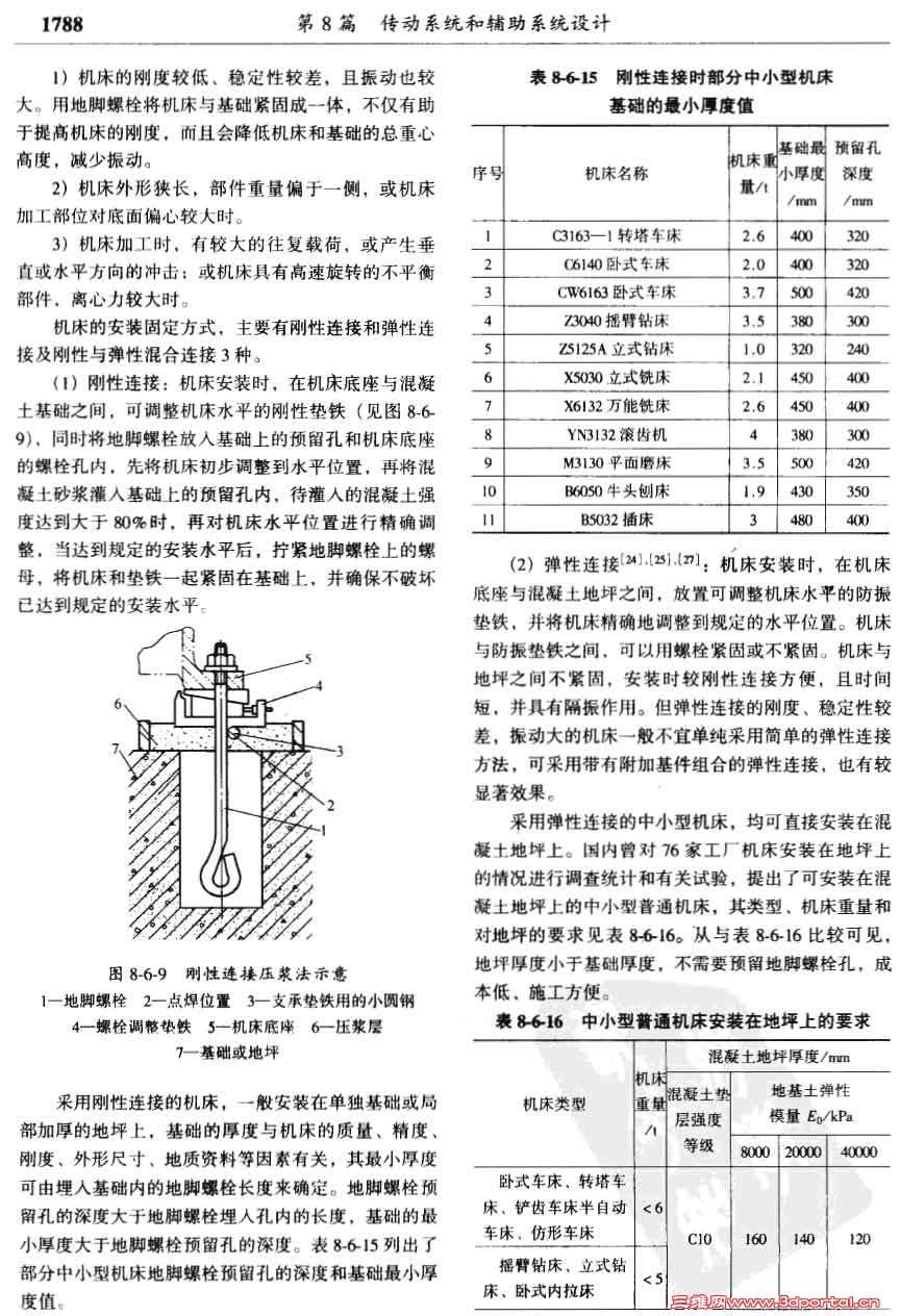

" ~: L4 d$ c4 e. p( f0 P若是简单的设计使用,可以参考机械设计手册里有关“设备基础”部分的资料。若要详细了解和学习,可参考以下资料:
# M5 g4 l0 {' ~! v3 ^: l<设备基础与安装>:http://www.3dportal.cn/discuz/vi ... 8%B1%B8%BB%F9%B4%A1- O' u! G3 g& R5 Q9 d9 ^8 Q
GB 50040-1996 动力机器基础设计规范:http://www.3dportal.cn/discuz/viewthread.php?tid=188192&highlight=%B6%AF%C1%A6%BB%FA%C6%F7%BB%F9%B4%A1%C9%E8%BC%C6%B9%E6%B7%B6

1、不用地脚螺栓固定机床,比如小型机床(714、715)这类可以不用地脚螺钉固定,直接放在混凝土地面就行了。其适应范围包括:1)机床刚度高,稳定性好(如机床的重心低,偏心量不大),切削力也较小的机床;2)机床的工作状态平稳,切削时震动也较小的机床。7 X. a' |: i  {; w5 w9 @! B8 t
2、用地脚螺钉固定的机床,是将机床的底座或床身固定在地面或混凝土上,适应于大中型机床、重型机床。其适应范围包括:1)机床刚度低,稳定性差,切削力也较大的机床;2)机床的外形狭长,部件重量偏于一侧,或机床的加工部件对底面的偏心较大;3)机床加工时,有较大的往复载荷,或产生垂直水平方向的冲击,或高速旋转有较大离心力。
! M- Y- d- r3 Z! L+ G, q" e' i附件是地基中地脚螺钉的样式:

小机床弹性垫铁一放,再调水平就好了,大机床是要浇注的但机床说明书里或厂家会提供这些资料
发表于 2011-11-9 15:21:09 | 显示全部楼层 来自: 中国山东济南
需要预留的机床厂家都会提供地基图,小型机床也可以用膨胀螺栓
