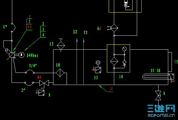

主要起什么作用?他是接在液压站上使用的。。。。我们公司的用的是华德的液压站。。。

发表于 2010-5-4 19:33:33 | 显示全部楼层 来自: 中国江苏徐州
回油过滤器
带旁通阀的回油过滤器,防止回油背压过高,带有背压表。

发表于 2010-5-4 21:05:26 | 显示全部楼层 来自: 中国山东烟台
带旁通阀的回油过滤器,防止回油背压过高,带有背压表。. h0 j+ y- a; A8 b5 S
jd991254 发表于 2010-5-4 19:33 http://www.3dportal.cn/discuz/images/common/back.gif
, _  o$ ?+ M3 w9 s- N赞成。就是这样子。

发表于 2010-5-6 10:27:00 | 显示全部楼层 来自: 中国陕西西安
就是单筒的回油过滤器,有背压旁通方向阀,只是图上的符号表达不是太准确

发表于 2010-5-12 13:00:46 | 显示全部楼层 来自: 中国河南洛阳
回油滤油器。当滤芯堵塞压降比较大时可从旁通单向阀通油。压力表可以显示压力,以便查看是否该换滤芯。也有压力继电器型的,直接发警报

发表于 2010-5-12 18:03:46 | 显示全部楼层 来自: 中国山西大同
回油过滤器的旁通阀阀开启压力一般在3.5mpa.
发表于 2010-5-13 13:25:51 | 显示全部楼层 来自: 中国四川成都
液压油箱上的回油滤,带旁通阀和堵塞指示器,滤芯堵塞压力升高到打开旁通阀时通过旁通阀回油,堵塞指示器一般是绿黄红三色指示器,緑区正常、黄区略堵但没开启旁通阀需更换滤芯、红区已开启旁通阀回油

发表于 2010-5-13 18:00:17 | 显示全部楼层 来自: 中国江苏南京
是回油过滤器加背压阀,工程机械上用的很多

发表于 2010-5-15 19:59:52 | 显示全部楼层 来自: 中国河南新乡
带旁通阀、发讯器的回油过滤器的符号。
! r  H2 |& ?- b符号不规范。! k5 j6 C6 z  Z& J
这是一个原理示意图,不是符号。

带单向阀和污染指示器的过滤器。
