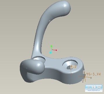

[求助] 分模难点
发表于 2010-5-4 22:24:15 | 显示全部楼层 |阅读模式 来自: 中国广东佛山
1.png % t- E7 \% J4 q) _' z! n
$ D! \# g6 P" H4 [; a 1.rar (1.65 MB, 下载次数: 23)

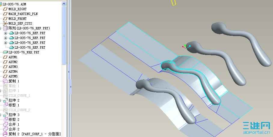

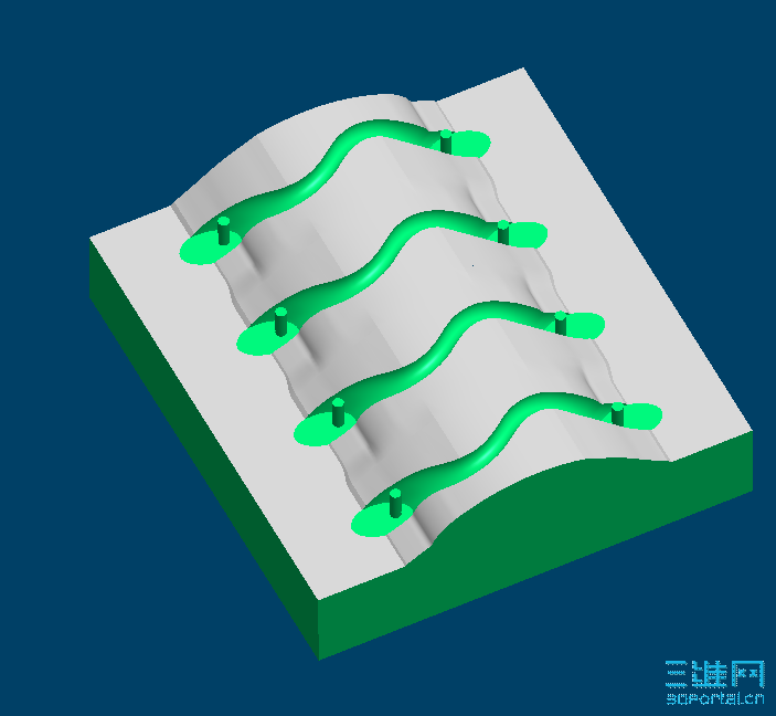

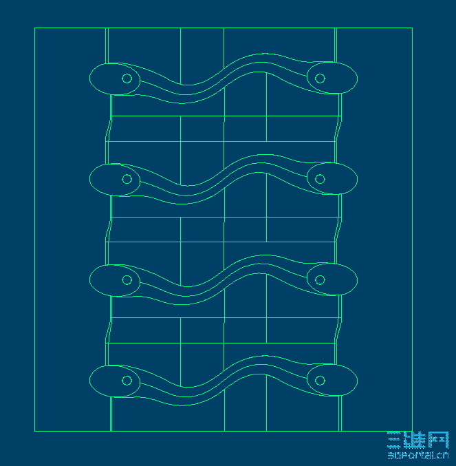

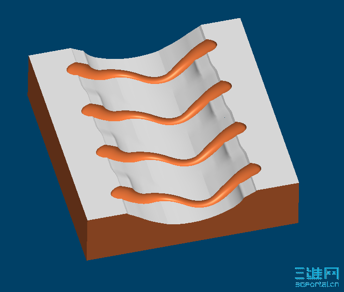

发表于 2010-5-5 22:03:35 | 显示全部楼层 来自: 中国浙江宁波
3 J5 p1 G# o2 D0 r/ A1 }) S8 g7 N. t$ i6 j' i
分型面再如何纽曲,也得干净,整齐,碎面要少4 l: _# V; r9 {$ p- ^5 F  Z/ b
使加工容易,自己和人家看着也舒心+ r$ t: a9 K. j/ b  @1 {
当然,有时候产品为模具的可性而言,在分模时也要稍微的做点牺牲,只是稍微而已
7 x5 z, C7 e+ t" j" x6 b如图是我的前后模仁的结果
kevin_pcac + 5 应助
发表于 2010-5-5 22:13:49 | 显示全部楼层 来自: 中国浙江宁波
上图结果的PRT见附件
