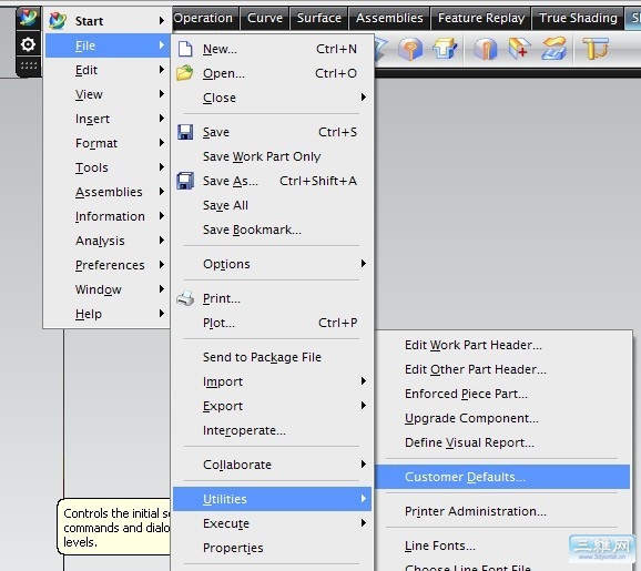

" g6 d: m6 w1 y/ A  V+ b 实现UG自动保存的方法:
" d( Z3 @! ?4 G! h, G1。由于UG目前还不支持自动保存功能。如果需要自动保存的话可以去下载一个外挂;
, H! Q, V" h3 U6 M2。可以在UG的用户默认设置中设置参数,从而达到半自动保存的目的。具体步骤如下:: h7 M, O4 X2 h& U
a.找到用户默认设置对话框,如图:

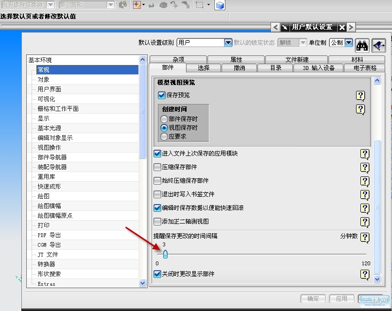

! ^" I  w4 `2 bb.再打开的对话框中设置参数,如下:5 _8 p8 O% [1 ?5 U- C; {) s" P# h

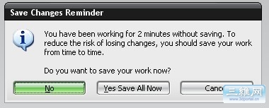

; w/ {% v1 ]* |  A) y9 i4 j. Yc.按上图设置完成后,UG将每间隔3分钟弹出保存对话框。如图:
7 j  g: D% S9 U8 b( J; N 3.jpg

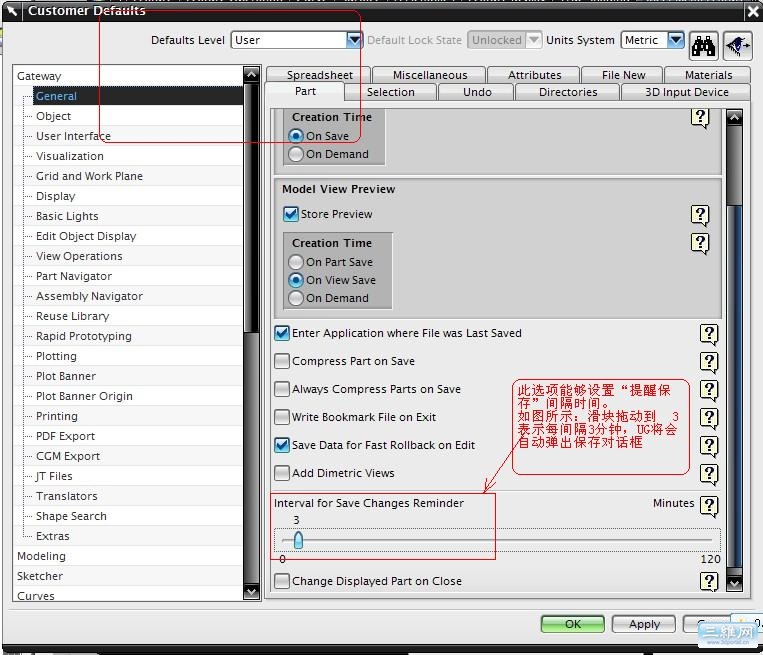

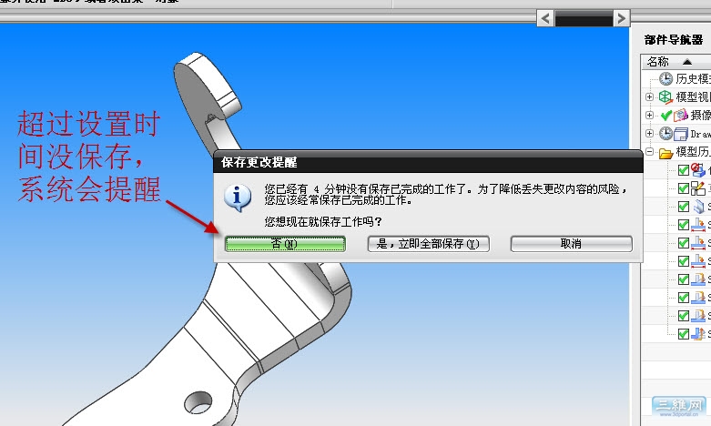

发表于 2010-5-7 19:52:01 | 显示全部楼层 来自: 中国四川广元
beyond2009 + 3 应助
