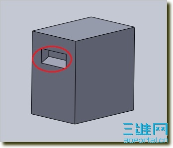

[求助] 熟悉特征库的老师请进来指导一下
发表于 2010-5-4 23:26:40 | 显示全部楼层 |阅读模式 来自: 中国广东深圳
下面是我建的特征库.(附源文件SW2010 SP3.0)
. r2 g5 X9 r" o3 u& N4 O' G0 q: K3 F5 e  k7 d

 楼主| 发表于 2010-5-5 19:22:10 | 显示全部楼层 来自: 中国广东深圳
你既然这样说了,那你有实际操作过吗?在底面能成功放置吗?2 h6 z+ X2 P8 B" F' m
我不知道你是否看过我提出的问题后再回答的。

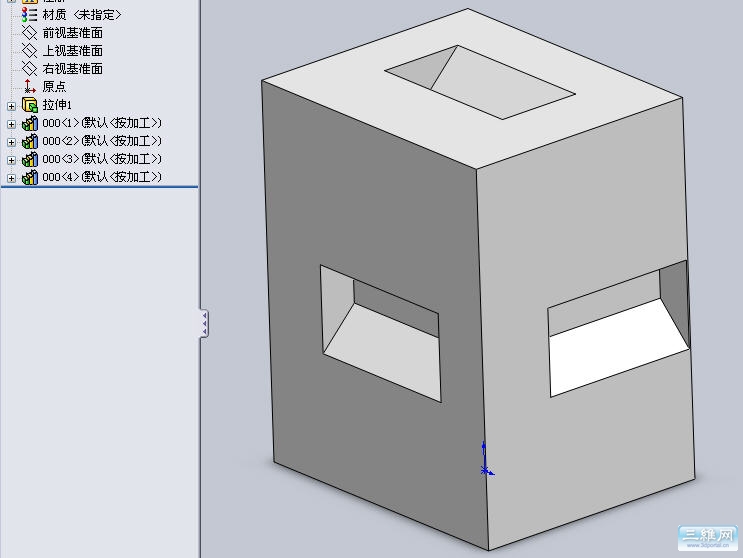

发表于 2010-5-8 08:17:17 | 显示全部楼层 来自: 中国江苏无锡
每个面都可以放置的,如图
" }2 K0 f2 g5 d3 }# Z+ N. j' X你的2010版我打不开,我是09sp5的
发表于 2010-5-8 08:33:16 | 显示全部楼层 来自: 中国江苏无锡
我以你模型的样子做了一个
9 e' y# r# x0 M1 k% I5 \你看看

发表于 2010-5-8 13:56:51 | 显示全部楼层 来自: 中国江苏常州
楼上的是很详细了,不过因为是文字表达的,所以读者特别是初学者,读起来就不理解了。所以我又来给楼上的蛇添个足。因为我能打开楼主的图。楼主画的没有错,但是用起来很不好用,这是因为没有太理解这个库。1,把要做的库特征放在了实物的虚拟面------前视图上,此时前视图为一个参照12,把草图的定图尺寸用边线最下面点来定位,此时边线最下面点为了个参照23,把草图最外边的线与模型边线共线,此时模型边线又为一个参照3共三个参照,要改可以这样,把虚拟面用实面来替,这样方面后续的选择参照二是草图本身尺寸全是对的,但是没必要把这个草图的定位尺寸标出来。可以精减一个参照。我这做了一个改进,看它效果---想放哪个面就放哪个面,不用过多考虑。
% k. A- W) A2 m+ l  s% g1 U( r+ ^3 O: l  _3 `
当然我这不是在实际工作中,实际工作中在我这个附件上还有两点要做,这个提手工作状态的位置是怎么样的,有什么样的关系,还有最后要定下位,这我都没有考虑在内的,只是做了个如何用库的定义。如用在工作中,得大家自己去把握。
