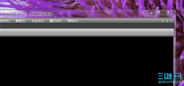

打开AutoCAD 2010右上角信息中心看着烦人,又没多大用处,可以去除。5 ^8 y! S& h. s" i% L
/ Q1 x1 m; S& a- \2 x$ A* t步骤如下:/ o! M. W5 D! W+ |9 r$ ?# f2 C, d0 r9 l, ]
7 \4 |6 G1 s' J9 c, t在运行里输入regedit打开注册表,依次打开HKEY_USERS\S-1-5-21-1229272821-343818398-725345543-1004\Software\Autodesk\AutoCAD\R18.0\ACAD-8001:804\InfoCenter,点击InfoCenter,选择InfoCenterOn项,修改数据1为0。6 l% i; ?2 e% c4 T  o6 K# N3 E! i2 J
有的系统在HKEY_USERS\S-1-5-21-1993962763-484763869-725345543-1003\Software\Autodesk\AutoCAD\R18.0\ACAD-8001:804\InfoCenter下点击InfoCenter,选择InfoCenterOn项,修改数据1为0。
