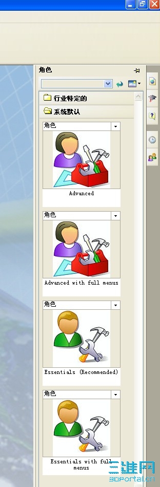

[已解决] 为什么我用的UG菜单栏下拉列表中,有的命令没有
发表于 2010-5-5 05:43:59 | 显示全部楼层 |阅读模式 来自: 中国广东深圳
为什么我用的UG菜单栏下拉列表中,有的命令没有??刚学UG,我 用的,NX4.0的版本 ,请帮忙?谢谢,比如,[插入]-[自曲线集的曲线]-[镜像曲线]就没有?...
发表于 2010-5-5 07:03:33 | 显示全部楼层 来自: 中国浙江温州
可以把工具栏都整出来啊……
发表于 2010-5-5 07:04:37 | 显示全部楼层 来自: 中国河南洛阳
是因为你没有在“角色”里启用:具有完整菜单的高级功能。
beyond2009 + 2 应助
发表于 2010-5-5 07:39:11 | 显示全部楼层 来自: 中国广东广州
点击advaced with full menus就行了。
beyond2009 + 2 应助
发表于 2010-5-6 14:49:13 | 显示全部楼层 来自: 中国浙江杭州
在菜单的位置点击右键,然后可以自定义出来
beyond2009 + 2 应助
发表于 2010-5-6 20:16:30 | 显示全部楼层 来自: 中国江苏徐州
UG默认一些常用命令,以提高工作效率,需要可将常用的命令调出来。
beyond2009 + 2 应助
发表于 2010-5-15 09:22:24 | 显示全部楼层 来自: 中国广东广州
可以在自定义中的命令栏中找出来
