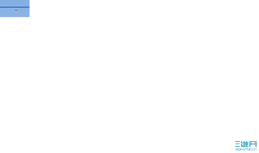

$ h7 }# _; Q8 `7 S+ C( ~/ r本人是新手有如下问题求高手帮忙:
5 l: @, ?; ]8 a* q& a4 x1.如果捕捉矩形的中心点?
# B& b6 D. p6 U; k2.如何把矩形和它的中心点设置为一个整体,比如我要调整中心点到X轴的距离,我希望是矩形和中心点同时调整。
( b4 U6 W1 ?# W# d# D3.画实体后,在它的旁边有一个绿色的小方框,请问这个方框怎么去掉?

"3.画实体后,在它的旁边有一个绿色的小方框,请问这个方框怎么去掉?"2 [3 g- b9 O5 L, _7 v
看你的图我怎么觉得是草图几何关系的图示呀?如是这样要去掉的话从菜单->视图->草图几何关系 点击下就不显示了.
