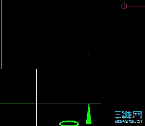

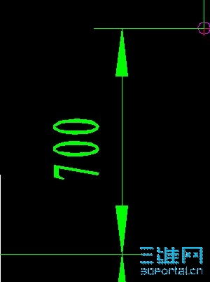

本人修改了一张图的字体颜色,字体变小的都看不到了,改怎恶魔处理字体才不变小呢,请高手指点!
& x8 N. N! R% W/ j* P   标注的尺寸和箭头都小的看不到了,咋处理能让它不变呢?

先看一下文字样式是什么?(选中你要改的字,---特性--文字--样式-,看是什么样式? )然后 格式---文字样式----样式名(选样式)---高度设置成0.0000(此处很关键), 然后再按常规修改字号(双击文字,在对话框中修改字号)
: u0 O1 |" b7 P) r. g& i1 Y* M% L7 W; o
尺寸字体:
3 @# ]% a! W1 J# C' i8 Q! u修改标注样式---文字--文字样式是什么?文字高度默认应为2.5,然后到--调整---标注特征比例--选一个比例
2 Z! H. ]6 `5 |; g' U. G如果还不行,则修改尺寸的文字样式,按上面说的;

在样式里把整体比例改下,

修改整体比例  s( w0 R+ M8 h1 H- S7 j4 t
可以解决这个问题

在标注样式里面,或者打开格式,找到里面的标注样式,修改你当前使用的样式,点击修改,文字高度值改大就可以了,但是要确定你修改的标注样式就是你当前使用的标注样式。
