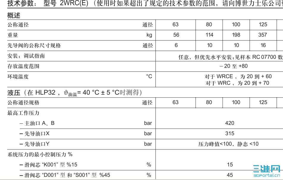

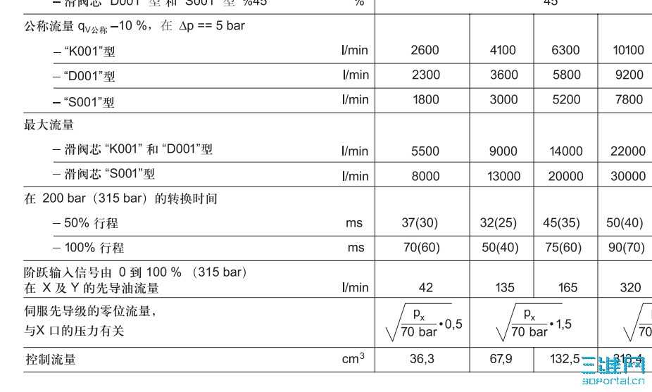

* d" B* m! q4 q: O3 W* |在选比例节流阀时,发现有一些技术参数不太明白,希望大家指点指点
  q" p0 F! d4 `- \) c& F: J& V* {1,最高工作压力就是系统可能达到的最大压力吧?,【系统压力的最小控制压力】指什么呢?15%和45%是什么意思?3 U$ i. A2 _4 E! o& ~
2,公称流量,最大流量和最小控制流量,这三个参数有什么区别啊?公称流量和最大流量的数值差的还比较多,那我到底应该参照哪个参数选阀呢?& o% g4 U3 E6 r8 N5 b
3,那个公称流量后面的-10%是什么意思?

1.【系统压力的最小控制压力】指阀动作的最小控制压力,

% J9 D& E" w  |* g楼主可按你的系统实际所需的流量和实际的阀口压降来选择阀的规格。
+ \* ?& Z6 w8 z7 J如果对不上公称流量,可按折算公式进行折算。
; q, v6 m  g8 ^; s/ p公称流量是指:在阀口压降5BAR时,对应于最大输入信号,阀所能够通过的流量。
1 G( D+ f% l& z: s3 H* `至于最大流量和最小控制流量,楼主可在折算后,对照一下阀的特性曲线,看是否超出曲线所给定的范围。

我现在在选阀,我怎么知道阀的压降是多少呢?折算公式是什么呢?样本上好像没有
发表于 2010-5-6 12:40:44 | 显示全部楼层 来自: 中国辽宁本溪
我所说的实际阀口压降=你的系统泵压-负载压力-回油背压。
8 \, l# |; F2 T( J如果没有折算公式,干脆你就按阀的工作曲线(特性曲线)近似地选就可以了。
