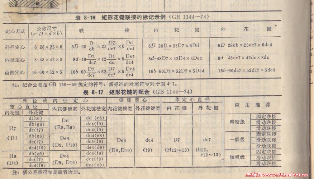

[讨论] 矩形花键以侧面定心,怎么确定公差?
发表于 2010-5-5 11:55:38 | 显示全部楼层 |阅读模式 来自: 中国四川德阳
矩形花键以侧面定心,怎么确定公差?/ w, L3 I* {& F0 g2 O
包括内径、外径和侧面的公差!

我是设计,要求静连接,重载!我按旧国标!

请参考旧标准GB1144-74.
发表于 2011-1-31 12:44:49 | 显示全部楼层 来自: 中国河南郑州
现在,侧定心多用渐开线花键.矩形花键侧定心精度不高.渐开线花键工艺已经普及.建议用渐开线花键.矩形花键侧定心,对键侧加工要求提高,分度要求也高.
