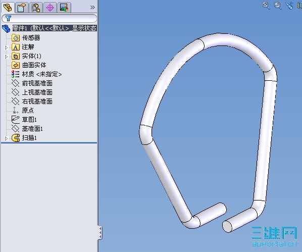

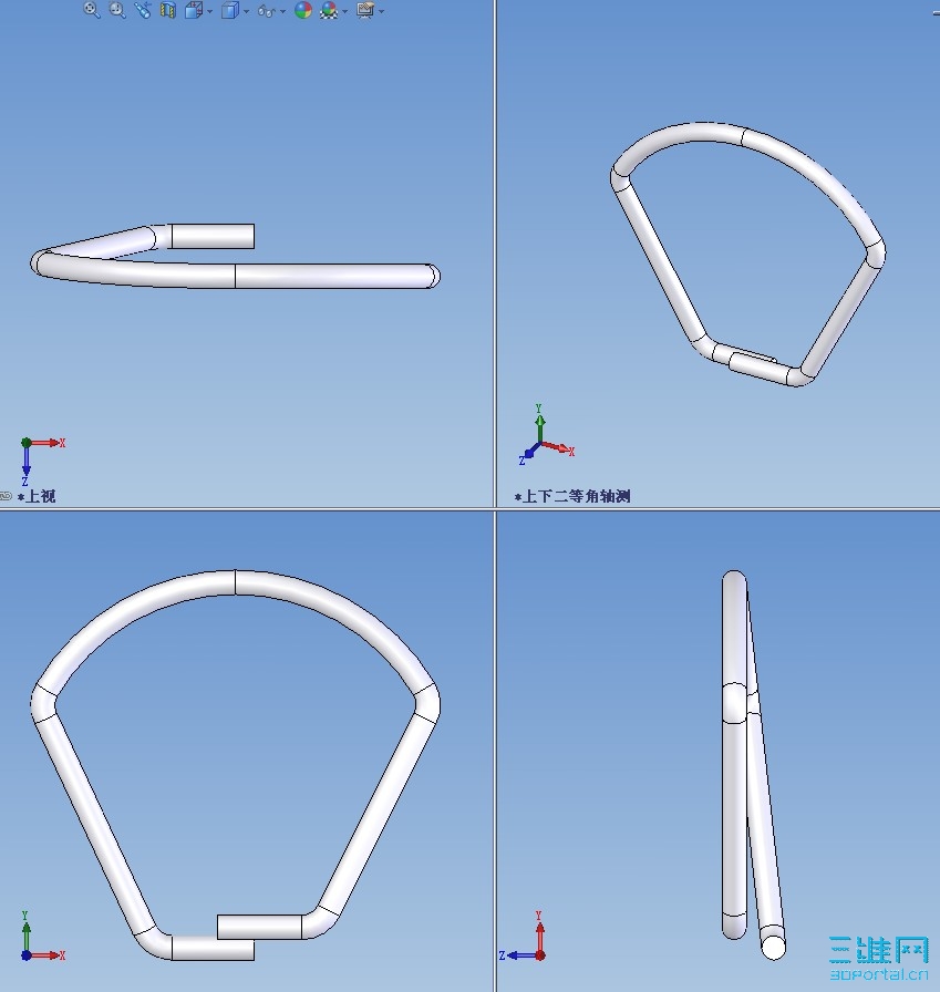

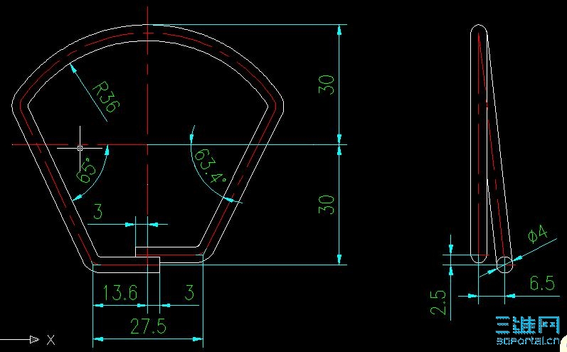

各位高手帮帮忙看看这张图怎么转成三维的,引导线怎么画?

引导线用组合曲线。最后一条再做个基准面画个线,然后组合。呵呵。对不.
 楼主| 发表于 2010-5-5 13:31:19 | 显示全部楼层 来自: 中国天津
我也是这么想的,但是不知道怎么做那个基准面,希望能给一个具体的画法
发表于 2010-5-5 13:31:50 | 显示全部楼层 来自: 中国江苏南京
投影曲线可以做到
 楼主| 发表于 2010-5-5 13:42:06 | 显示全部楼层 来自: 中国天津
请楼上的说详细一些可以吗,我想到了要用投影曲线,组合曲线,但是不知道怎么做那个基准面,我想是不是和回形针的做法差不多,但是不知道要怎么做投影线,楼上的能不能把源文件传一下

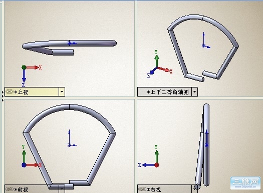

lz你这2个视图对比起来总觉得怪怪的,我按你的前视图画了个,2007版的,也不知道对不对,你看看吧

楼上的,这张图怎么怪了,我当时转成图片的时候不知道哪些线怎么就看不见了,总体的思路我明白了,多谢大家的帮助。
