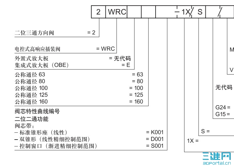

力士乐样本上2WRC型的比例节流阀,阀芯特性曲线有标准锥形座(线性)K001,双锥形(线性精细控制范围)D001,控制窗口(渐进精细控制范围)S001,这三种有什么区别,分别用于什么工况下?用于锻压机工作缸进油阀和回程缸排液阀的比例节流阀应该选用哪种阀芯特性曲线形式?
