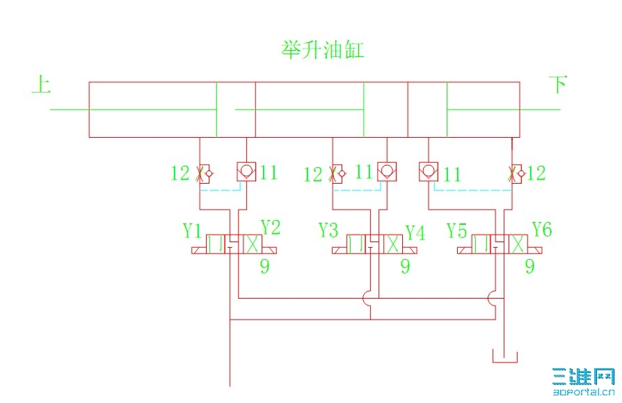

各位大师:" a' l! m; X) E& A$ R! R0 y
      请帮忙分析一下,图示油路正确吗?为什么Y4通电中间的油缸动不了?油缸是为满足移动三个等距离而设计的串连油缸.左端油缸行程是中间油缸行程式的2倍。中间油缸与右端油缸的行程相等。

发表于 2010-5-5 19:15:40 | 显示全部楼层 来自: 中国山东烟台
节流阀12开口过小。逆时针转动手柄3圈差不多了。

 楼主| 发表于 2010-5-5 19:35:24 | 显示全部楼层 来自: 中国浙江杭州
) V) a$ B% R& P. @! Ecnsdwsm 发表于 2010-5-5 19:15 http://www.3dportal.cn/discuz/images/common/back.gif
现在把节流阀给取下不装,中间油缸也同样动不了。顺便问一下,如果油缸内是负压,液压锁能不能从反方向进油.
发表于 2010-5-5 20:51:28 | 显示全部楼层 来自: 中国山东烟台
分析认为:* P$ C, J: X$ R' N' D9 Z/ i
1、如果三个油缸相互配合执行动作,可能原因:①机械卡死,②三个油缸动作速度或顺序调整不当,致使相互别劲而造成不能动作。& G) I% L1 e, S' d! x2 P
2、如果是油缸单独动作,单向节流阀需要一起拆下,否则回油单向截止不通,油缸不会动作,可能原因:①溢流阀不良或其他原因造成系统压力不足,②Y4线圈损坏,③负荷太重,④阀11装错,此时单独Y4上电会出现系统超压溢流,油泵噪声比平常较大,压力表读数较大,⑤机械卡死。
+ K! A3 w1 A8 y7 O! Q9 e& S) P. {; Z
3 h- O4 u" s% D  P) U( W/ N5 U" e请告知最终故障原因。
 楼主| 发表于 2010-5-6 11:07:42 | 显示全部楼层 来自: 中国广东深圳
[quote]分析认为:
! D# g$ c' @. Z, W6 U1、如果三个油缸相互配合执行动作,可能原因:①机械卡死,②三个油缸动作速度或顺序调整不当,致使相互别劲而造成不能动作。8 n; g: [+ C8 p+ g. A, A: T6 h
2、如果是油缸单独动作,单向节流阀需要一起拆下,否则回油单向截止不通, ...: e3 {, Z2 t9 }2 V
cnsdwsm 发表于 2010-5-5 20:51 http://www.3dportal.cn/discuz/images/common/back.gif[/quoteq我已检查过,楼主说的几点原因都不存在。三支油缸是单独动作的,中间油缸动作时要推动左边的油缸运动.但就是中间油缸动作不了

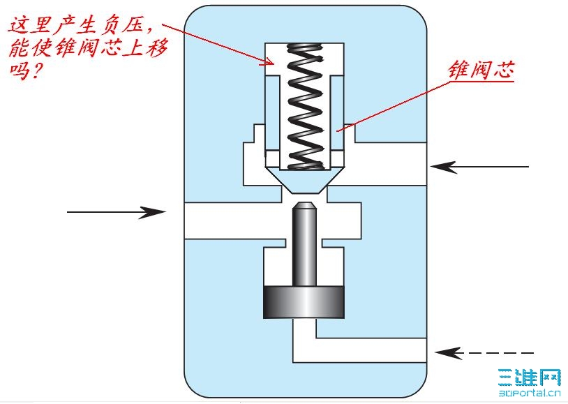

在中缸动作时,左缸是被动跟随的?
- n9 q7 s/ m, ^讨论一下,负压时,液压锁的锥阀能开启吗(见贴图)?
 楼主| 发表于 2010-5-6 15:23:13 | 显示全部楼层 来自: 中国广东深圳
帮楼主顶一下。
/ U) v9 T& O' e' H$ ^1 K在中缸动作时,左缸是被动跟随的?
. f9 S# L1 w1 C讨论一下,负压时,液压锁的锥阀能开启吗(见贴图)?  \. e; _, b0 v: }
bohaiyan 发表于 2010-5-6 11:22 http://www.3dportal.cn/discuz/images/common/back.gif
这个问题我专门咨询过液压阀厂家,缸内负压油液能够进入缸内。
发表于 2010-5-6 20:19:11 | 显示全部楼层 来自: 中国北京
你的问题我怎么看的这么迷糊呢,你中间油缸是伸缩动作都没有还是有伸没缩还是有缩没进?
( c& x) V, w( f! \" c5 n另外,你中间缸动作时要推左侧油缸,那就是说你中间缸无杆腔进油时左侧油缸无杆腔也要进油?这和你上面说的每个油缸是单独动作矛盾!
发表于 2010-5-6 22:32:53 | 显示全部楼层 来自: 中国北京
既然9楼已经有结论,要我说,你把节流阀都开到最大,然后用改锥捅Y4端手动应急按钮,看看有没有动作。如果没动作,把油缸拆下来,看看Y4得电或者手捅Y4应急按钮后,喷不喷油,喷油的话,基本可以排除油路的问题,你再考虑机械方面和系统压力这方面。如果不喷油,看看你的油路块吧。有可能油路块堵了。
 楼主| 发表于 2010-5-7 18:01:30 | 显示全部楼层 来自: 中国广东深圳
现在是所有的节流阀都没有装,由于需要等距离移动,左缸的行程是中间缸行程的2倍,Y4通电时Y2不能通电,这就需要由中间缸把左边的缸顶出,我咨询过液压阀厂家,在缸内存在负压时,液压锁能反向通油,也就是左缸的无杆腔能自动补油。油缸在做好检验时中间缸能够顺利地推出左端油缸,也就是说油缸是没问题的。油路板堵塞的问题也是不存在的,左右两支缸动作是正常的,我曾把中间缸油管与右缸油管对换过,换后右缸动作正常,而是间缸同样动不了。
发表于 2010-5-7 19:56:43 | 显示全部楼层 来自: 中国四川成都
当油缸内存在负压时,液压锁的确能反向通油。但问题是中间缸在伸出时是否已与左缸的活塞接触了,若未接触的话,其左缸无杆腔的压力是正压而非负压。可先拆除左缸液压锁试试动作。

在中缸动作时,左缸是被动跟随的?如果是跟随的,那么中缸的压力是不是小了哦?压力小了,就推不动了。左缸有杆腔的节流孔是不是小了,阻力太大?
 楼主| 发表于 2010-5-8 09:59:26 | 显示全部楼层 来自: 中国广东深圳
当油缸内存在负压时,液压锁的确能反向通油。但问题是中间缸在伸出时是否已与左缸的活塞接触了,若未接触的话,其左缸无杆腔的压力是正压而非负压。可先拆除左缸液压锁试试动作。8 B% z/ z; Y0 h' Y/ A& p( I0 }
cdxwg 发表于 2010-5-7 19:56 http://www.3dportal.cn/discuz/images/common/back.gif
左缸活塞杆已全部退回,左缸活塞与中间缸活塞杆是挨着的。所有节流阀取下,系统5Mpa的压力推一支油缸应是没问题的。但就是动不了。

提高工作压力,确认压力已经到中间油缸的活塞上,再者就是把左侧的油缸拆除,看一下能否推出。

发表于 2010-5-12 15:23:07 | 显示全部楼层 来自: 中国浙江温州

发表于 2010-5-12 15:55:10 | 显示全部楼层 来自: 中国四川成都
: j& W4 m& l8 v. Byqy211515 发表于 2010-5-8 09:59 http://www.3dportal.cn/discuz/images/common/back.gif
0 S4 q; Y$ ]8 s: E3 W6 ]  H
; g6 o- u5 ^2 k
5Mpa的压力推不动一支油缸肯定有问题。9 _& |$ a+ c3 G! ?0 S1 ~
在无任何外负载的情况下,中间缸的动作压力是多少?1Mpa、1.5Mpa还是3Mpa?
: c% L8 Q3 Y+ k4 [4 F: [- \左缸的油路连接无误?! X+ j: Z% B4 {
请确认左缸换向阀中位是否为“Y”型?+ \5 A0 [+ R  l: V0 H2 J1 `
压力表显示是否正确?
发表于 2010-5-13 13:58:54 | 显示全部楼层 来自: 中国河南郑州
建议多加一些压力表,更直接检测各部分压力,更容易判断。

8楼的,我认为负压足够大,锥阀是可以开的,事实也是如此~4 P- O$ s3 G  F5 T* P- z) @
补油阀有这样的
