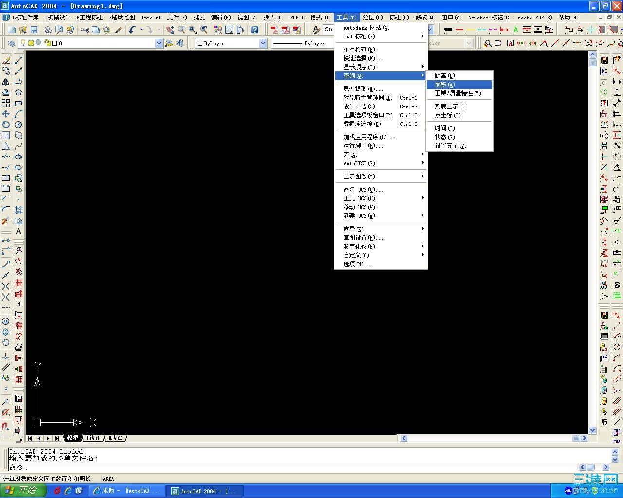

用CAD作图时,怎么计算某一区域的面积或者是周长啊,我是新手,请大家多多指教,谢谢
发表于 2010-5-5 17:44:54 | 显示全部楼层 来自: 中国上海
菜单>工具>查询>面积,见下图,若被查询的是对象,在命令栏了输入O,选择对象即可。若是由线段围成的封闭图形则输入A,逐点选择即可。

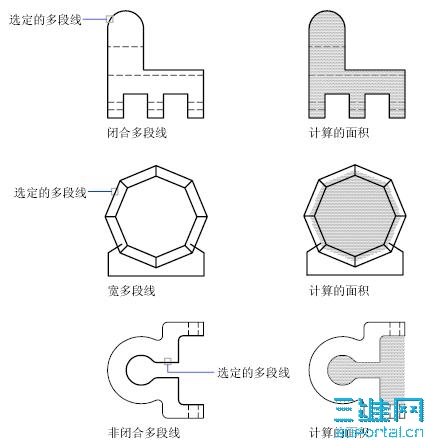

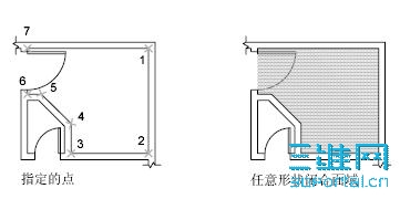

计算已定义的面积$ F  b8 s+ c* a. f. U
可以测量通过指定的点所定义的任意形状闭合面域。 这些点所在的平面必须与当前 UCS 的 XY 平面平行。1 O0 G/ v  R4 Z9 ]: S$ _: P
- }' |- n- a, w' x9 X计算对象的面积、周长或圆周 7 V' r$ y5 H! F; B7 U; K" k
可以计算圆、椭圆、多段线、多边形、面域和 AutoCAD 三维实体的闭合面积、周长或圆周。 显示的信息根据所选对象的类型而有所不同。 4 N2 l- D' X# @2 |
1.JPG 7 G" m2 r8 a) ?# Z% W
圆。显示面积和周长。
8 N# {6 F6 I, K椭圆、闭合多段线、多边形、平面闭合样条曲线和面域。显示面积和周长。 对于宽多段线,此面积由线的宽度中心决定。
* x& ~6 q+ ]0 D2 V$ S' H/ a非闭合对象(例如非闭合的样条曲线和非闭合的多段线)。显示面积和长度。 计算面积时,假设对象的起点和端点由一条直线连接,形成闭合区域。
; q9 p+ b$ S3 @9 d* p) [  r! c3 y- QAutoCAD 三维实体。 显示对象的三维面积的和。 8 R: j5 H4 X  t+ t0 b* N2 t

计算合并的面积 $ M5 U0 |! p- o' B! P( y/ B
通过指定点或选择对象可以测量多个面积。 例如,可以在平面布置图中测量选定房间的总面积。
0 g' `% G! o4 |: Z2 o

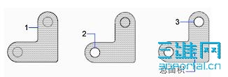

; Y0 E9 w) o8 |# _' j* _ 2.JPG 9 E$ V/ s3 u% _3 x& j9 A
在下例中,闭合的多段线代表有两个大孔的金属板。 首先计算多段线的面积然后减去每个孔。 将显示每个对象的面积和周长或圆周,并在每个步骤结束后显示总面积。 ! p3 S% i$ h0 L
, q) Z' l+ V, ?9 n以下是命令行序列:
2 {; ~; T2 l; X& N* A5 Z1 }
% G. s* i! s& Q7 f) \% P命令: area + ]# v8 S9 C! W# I
% l" P, q1 e- U- b# k
指定第一个角点或 [对象(O)/加(A)/减(S)]: a
& J! |4 I. D- M9 X7 e( {* w. U  ]! D' _0 {, |, f3 ]4 X% R
指定第一个角点或 [对象(O)/减(S)]: o : ]8 R9 C* q7 Y1 d- P) f' [
* ^9 u6 o' _: J0 z9 k(“加”模式) 选择对象: 选择多段线 (1) . t& Y, i( ^4 i* R
" w  r- l$ X' K; P面积 = 0.34, 圆周长 = 2.71
& ~! Q" s3 U' T! J; n  ]
% k0 x$ b  j' x: A; O4 _总面积 = 0.34
$ W! r1 ^% e% ?! A, M) r/ u
: P7 t6 Q. M* u" S) g6 V% d(“加”模式) 选择对象: 按 ENTER 键
* E) Q5 O/ M1 ]9 y- j* D1 A; Q, b: d
指定第一个角点或 [对象(O)/减(S)]: s # i  @! V' `& K. w. v
' Y" k( |/ d2 q+ B- [' j5 Z
指定第一个角点或 [对象(O)/加(A)]: o 8 S" W& g9 e' m1 b( W8 f4 }
3 }" }& J# s2 I% N& F  ](“减”模式) 选择对象: 选择下面的圆 (2) " S. v5 ^& a- w7 ^- ?$ ~
' K5 m5 D# q* m6 w4 R+ t! ?面积 = 0.02, 圆周长 = 0.46" ?/ W6 Z6 k8 S# L" d4 t0 r
* _+ t0 T2 \' T/ b! ], ^' t总面积 = 0.32
8 D3 r+ I" ]0 x4 [# _8 s! C5 t2 J2 b2 O" }
9 h7 a! l4 }' ]2 X) }# U% U(“减”模式) 选择对象: 选择上面的圆 (3) ' t' {  O0 u2 l/ J: i% `& [
' n. a  v+ ]- ]# s! v: j' M/ q面积 = 0.02, 圆周长 = 0.469 u! K2 K. z  u
7 C8 M7 N) m( a. c! M6 P
总面积 = 0.30+ A, v9 t' H7 k3 U1 K
" o4 l4 M  r5 w# b
(“减”模式) 选择圆或多段线: 按 ENTER 键
9 S9 C) }1 p7 G% ]  g! C- @0 @2 P8 }( l+ H8 r
指定第一个角点或 [对象(O)/加(A)]: 按 ENTER 键
