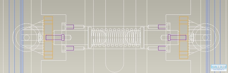

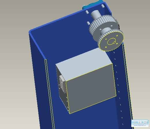

同步带带个方铁块重约150KG 左右 铁块在一个很大的方钢管(约300X300X6的方光管Q235的)里上下滑动 请教一下如何给铁块实现导向啊 ,声音越小越好,本想设计4面个2个小轮用弹簧蹦着,不过很不好实现,那 123.jpg 位有简单一点的办法吗 谢谢

参考一下电梯的结构。

可在方铁外框(另加)对角上下配对儿安装聚氨酯(静音)导向轮,但径向要设置缓冲弹簧,防止卡死。

不够明确哦。楼主想用弹簧说明是要防冲减震,导向用轮子可行。

直接在铁块中间打两孔,穿两根圆钢(光元)当导轨

使用2个直径10动配合的光杠即可。不会产生声音。

 楼主| 发表于 2010-5-11 16:21:51 | 显示全部楼层 来自: 中国北京

发表于 2010-5-11 19:42:43 | 显示全部楼层 来自: 中国广东广州
我们是有个角钢框架 然后四周装有导向轮和尼龙垫条 框架里面放铅块配重
