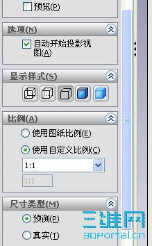

发表于 2010-5-5 17:35:21 | 显示全部楼层 来自: 中国广东东莞
未命名.jpg 可以自己选择呀。

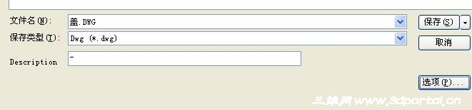

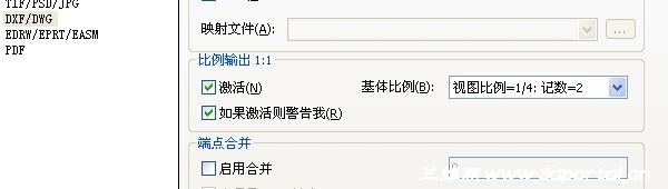

看图,工程图做好后,文件-另存为--选中dwg或dwf格式,激活1:1-----保存---OK。SW中的比例不用是1:1也照样可以转成1:1的CAD图纸。
