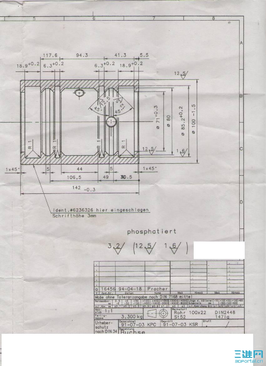

请各位高手看下:这个零件怎样加工最好?零件表面磷化。谢谢!

从棒料/管料开始吗?
- F* m  P4 D9 n! h- A要求不高,车削就可以了。完了钻孔攻丝,再磷化
发表于 2010-5-6 16:27:11 | 显示全部楼层 来自: 中国浙江温州
粗糙度要求不高又没同心度要求 可以用管材车1到长44槽位置留些余量 车2把每车的都车了 以44槽处斜倒角结束

粗糙度要求不高又没同心度要求 可以用管材车1到长44槽位置留些余量 车2把每车的都车了 以44槽处斜倒角结束7 o8 v' j* e/ E( B2 c# D0 m/ f9 j
zhanguihan 发表于 2010-5-6 16:27 http://www.3dportal.cn/discuz/images/common/back.gif
2 G5 l$ O6 A% K* [, |
用什么车刀,成型刀吗?另外,能否告诉一下,怎样检测各部位相应的尺寸?谢谢!

车削,重点是两有45度斜面的槽。
发表于 2010-5-6 22:51:38 | 显示全部楼层 来自: 中国陕西渭南
要求不高,车削就可以了,完了钻孔攻丝,重点是两有45度斜面的槽。

这种活上数控车加工应该是挺好的,我司就有好多

支持5楼 45斜面的槽可以用垫块吗?

如果数量很少,就用普车慢慢来吧。可以自己制作车刀。测量应该可以用卡钳,在网上找一下,有图片和介绍的。不过效率很低的。要是量比较大,就只有粗车后用车数控加工,关键就是选刀问题,找比较专业的刀具销售人员看了图纸后你一定能买到合适的刀具。如果用数控加工,刀对准了完全可以达到图纸要求,槽内无需测量。

车削加工就能解决

这个零件简单,车削加工就可完成
