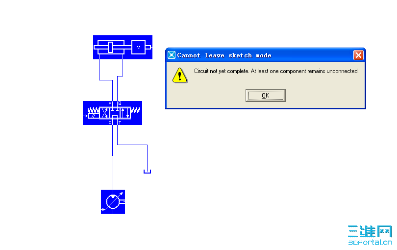

请懂的兄弟们指教我一下。。本人想自学amesim。。。望大家指教啊。、。。。谢谢。。本人超级菜鸟。。刚刚装上amesim。。。。。自己糊弄的一个图。。感觉应该能出来一些结果。。可是。。。。。。。看图。。。呵呵。。。。

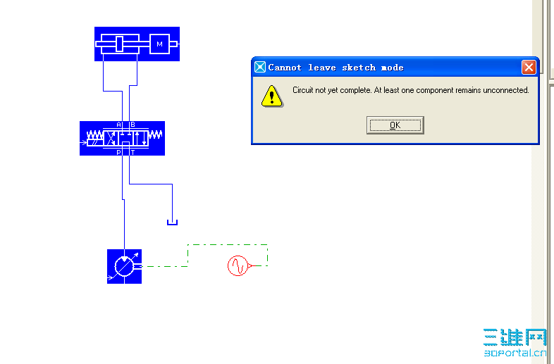

加了一个输入参数还是不行啊。。看图

刚看了一下。。好像是草图回路没有完成。。可我感觉一点都没少什么啊。。就是一个变量泵。。一个换向阀和一个液压缸。。。这个还有什么吗?
发表于 2010-5-31 09:22:37 | 显示全部楼层 来自: 中国北京
本帖最后由 dadu 于 2010-5-31 09:29 编辑 4 E8 m# |/ g- C+ t, h  m
" }; G: c6 g0 E$ s; k! e你的油缸右端少一个元件,变量泵的下面少一个元件,而且变量泵左边应该加电机;伺服阀左边少个输入信号;还少一油源元件(就是那个水滴图标)
: @* Z5 K! x# S! o+ C' |. S另外:AMESim有4种工作模式,在第二个工作模式(子模型模式中),还要选择子模型,4个步骤,一个都不能少,

晕。1、你少了液压油模型2、你换向阀少了控制信号3、你变量泵没有输入。。。。。
发表于 2010-9-18 18:41:23 | 显示全部楼层 来自: 中国辽宁大连
1、你少了液压油模型2、你换向阀少了控制信号3、你变量泵没有输入 4 没有油箱。5液压缸没有质量快

草绘不完整,无法进入下一步子模型,就像PROE建模一样
