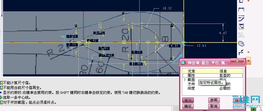

发表于 2010-5-5 20:30:44 | 显示全部楼层 |阅读模式 来自: 中国湖北宜昌
未命名.jpg 不能打钩!!!
发表于 2010-5-5 20:32:28 | 显示全部楼层 来自: 中国湖南株洲
看不清   。。。  说清楚些
发表于 2010-5-5 21:14:44 | 显示全部楼层 来自: 中国广东广州
截面没闭合的原因。
kevin_pcac + 2 技术讨论
发表于 2010-5-6 11:58:43 | 显示全部楼层 来自: 中国湖南株洲
混合扫描,其两个界面的点必须对应!
发表于 2010-5-6 13:17:33 | 显示全部楼层 来自: 中国上海
这个不会是用这个命令吧
发表于 2010-5-6 18:20:08 | 显示全部楼层 来自: 中国浙江宁波
仔细寻找,估计某点有问题
发表于 2010-5-6 18:50:05 | 显示全部楼层 来自: 中国广东佛山
截面中有相交线或是没有封闭
kevin_pcac + 2 技术讨论
发表于 2010-5-6 18:50:38 | 显示全部楼层 来自: 中国安徽淮北
上面已经有提示了,不封闭,查看一下是那里断开了!
发表于 2010-5-7 11:43:35 | 显示全部楼层 来自: 中国广东肇庆
在草绘里,相切地方特别容易出现不闭合现象
发表于 2010-5-7 12:38:54 | 显示全部楼层 来自: 中国广东珠海
截面一定没有封闭啦!
发表于 2010-5-7 12:59:12 | 显示全部楼层 来自: 中国浙江宁波
你最好把PAR上传,大家才好解决你的问题
发表于 2010-5-8 18:30:14 | 显示全部楼层 来自: 中国广东广州
细致一点就可以避免了

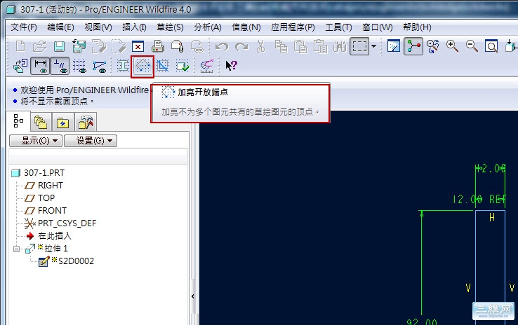

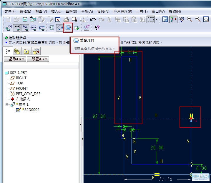

发表于 2010-5-8 23:05:54 | 显示全部楼层 来自: 中国台湾
照图上点选检查草图若有未闭合点或重迭部分会高亮显示!
5 e& e; Z5 l# J( C# v
- a3 C8 E9 p) I* r, F8 }6 O( j% u + I- L" l' |; A7 E+ e- w& `
发表于 2010-5-9 11:26:12 | 显示全部楼层 来自: 中国江苏徐州
在林清安的高级教程里有详细的说明。
发表于 2010-5-10 11:20:51 | 显示全部楼层 来自: 中国湖南长沙
1.混合扫描,其两个界面的点必须对应! 5 Q) W, c1 E! m. e4 I
2.截面一定封闭啦!
发表于 2010-5-10 11:41:26 | 显示全部楼层 来自: 中国广东中山
我还真没想过做这个曲面用混合扫描来做啊!这样可行吗!
