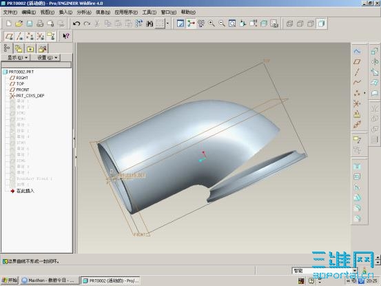

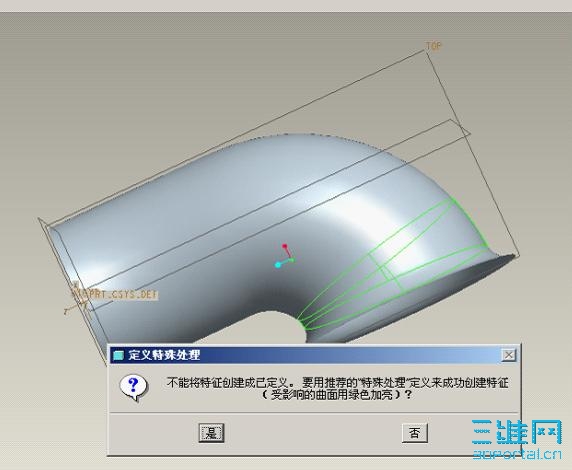

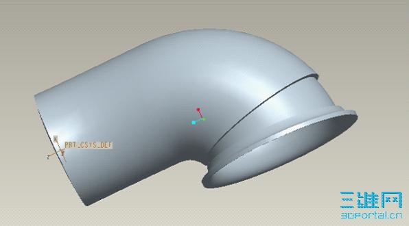

在用曲面建模后进行加厚处理是,提示出现“特殊处理”,这是怎么个处理法,另外把零件全部隐藏时,零件还能看见,这是怎么回事?建成后又缺一块 图片1.jpg 图片2.jpg 图片3.jpg

特殊处理时指: 达不到你所要求加厚值的曲面部分会自动减小数值, 直到能加厚为止。
. B5 M6 \3 X' {# a" X零件全部隐藏还能看见原因:零件模块下, 实体无法被隐藏, 你只能隐藏只是曲面几何/基准。。。。。。。

) E% R& T! J) k  N0 H5 L* C8 ]是不是可以这么理解,我的建模思路没问题?是否能理解这个零件无法加工出来。

零件模式下也是可以隐藏实体的,建图层——选择实体——隐藏!8 S' {, v- o4 P
建议上传模型!3 t! [3 Z+ C- ^( U  P4 |7 E2 k
! \3 r* b$ T: s) q1 T. r1 {2 J$ O
另外你理解为无法加工出来是有误的,不能建出来难道就没法加工出来吗?方法难道就只有一种吗?呵呵

谢谢大家,已经建立起来了,截面的位置没有选好。这类问题很有启发也很有帮助。
