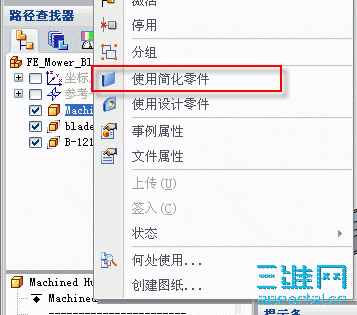

发表于 2010-5-6 10:29:42 | 显示全部楼层 来自: 中国上海
你为什么要这么做呢?如果是为了使用简化零件进行装配,那你没有必要非要另存一个简化零件,你只要装配的时候选择右键里的“使用简化零件”即可,就可以切换到简化状态。
  H6 i$ e0 U+ \) V, l  M
! G, _( w% M) S( V0 U  i注:一般另存成一个单独的简化零件一般用来分析居多。
