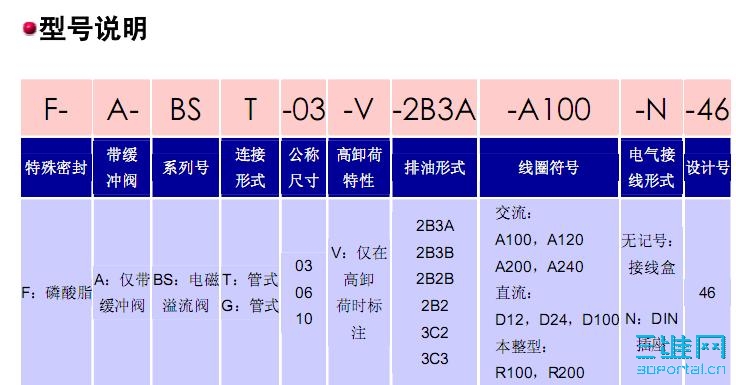

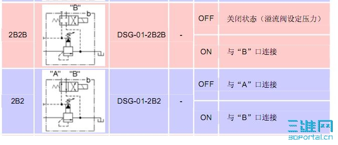

下图分别为油研电磁溢流阀的型号说明和排油方式说明,问题:$ H+ l2 O" x4 N0 t4 P2 K
1. 如排油方式 2B2B 或 2B2 能具体详细解释一下吗?+ v; N! J& Y) w( x. y
2. DBW溢流阀的常闭式和常开式分别用 A和B表示,对应的油研型号是什么?$ A$ m9 ]6 K: y
谢了!急!! :mad:

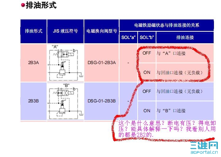

油研的看上面的电磁换向阀 2B3A为常闭式 2B3B为常开式
5 l* v4 i- J! ~5 |3 m2B3B电磁换向阀为H机能

我还是不明白。
, D; G6 ~1 V- c( t我现在要选 BSG-03-**** -51 电磁溢流阀,得电系统不溢流,不得电系统溢流,请问一下要选那一种排油方式(按油研样本的说法),是选:
6 a5 D8 p  v- c' X1.   BSG-03-2B2-51
2 x$ l3 C( h& s( @$ \5 K2.   BSG-03-2B2B-517 ~3 t% D7 r# u$ q& R7 T3 T
3.   BSG-03-2B2-51" F. C5 ~" _" W7 D( q+ Y0 C# o. T
4.   BSG-03-2B3A-51" o9 p% h5 W( ^) l+ e( [5 L
5.   BSG-03-2B3B-51
, t0 A+ x9 |+ d
* |; O. h' B/ O# a/ C# A还是其它的型号,我看别人的系统用的是 2B2。

油研的电磁溢流阀有六种控制形式,你只写了四种。$ y1 N" Z* H" U5 ?4 a* _/ d
1 ]9 l0 J. ?. H
2B3型适合于你。
/ {! H- \, |$ p9 X" B8 Q2 {+ t) d# P6 r% K4 O& @" n
2B3A或2B3B你看看是哪一个。
9 d# O6 A7 N* o: I1 x7 Q9 u3 z3 S/ u, A9 U  P. s; e+ C
2B3A是常闭型。
0 |. Z4 \7 c5 g# s- R! j1 ]; }( I+ l1 h2 ~
2B3B是常开型。

你圈的那个是通电无负载,也即常闭型。

那下一个 2B3B ,是断电卸压,得电系统可建压吗?(常开型?)! ?( Z& _, R( O1 M
另外,得电与B口连接是什么意思呀?系统B口可建压?能给我详细讲一下吗?谢了!!!!

, A( N- p3 B/ `0 g& \3 J$ x那下一个 2B3B ,是断电卸压,得电系统可建压吗?(常开型?)
) R6 e9 {  q, f& Y另外,得电与B口连接是什么意思呀?系统B口可建压?能给我详细讲一下吗?谢了!!!!$ R& g6 {" o# ^$ d7 Q4 v
xftqb 发表于 2010-5-7 16:35 http://www.3dportal.cn/discuz/images/common/back.gif
8 E1 e8 I; v* O# o' v% V% e" v# r
8 T' o$ a4 z( W& ^2 g# a9 B2B3B ,是断电卸压,得电系统可建压。
5 d' \: q( B* k) S" c8 l' l+ e. g! N  [2 D9 G  R
得电与B口连接是什么意思:油研的这个阀没有用过,从原理图符号看应该是连接一个远控口。

发表于 2010-5-9 12:41:36 | 显示全部楼层 来自: 中国广东佛山
常用2B3A为常闭式 2B3B为常开式。都有H型位即P口与T口通,电磁阀泄压;2B2B 或2B2 在阀体上有AB两个遥控口接不同的遥控溢流阀可以实现多级调压。

电磁溢流阀具体选那个,要看你的需要,
, |# {8 i* p! v2 j6 {' ]. \1 J1、2B2B的B口一般接远程调压阀,当电磁阀得电时,系统得压力由远程调压阀决定;当失电时,则系统得压力由主溢流阀决定。当然如果你得B口直接接油箱,则得电时系统卸荷,失电时,泵出口压力为负载压力或主溢流阀设定压力;5 C% y! y  H5 k* d% k3 E8 C2 L$ e
2、2B2得A和B一般使用时,分别接二级调压阀,当得电时,系统得压力由B口得远程调压阀决定,否则有A口得远程调压阀决定,主溢流阀起安全阀得作用;/ _' H5 e$ n3 [$ A+ x
3、2B3A得电时,系统卸荷;失电时,有A口得远程调压阀限制泵得出口压力,主溢流阀起安全阀得作用;
" m, P( X" i1 `; l7 T4、2B3B得电时,系统压力由B口得远程调压阀限制压力了;失电时,协同卸荷,主溢流阀起安全阀作用。
  }3 L" G! q( X4 U- L1 ^) j* x+ V$ H# O; N/ l. Y1 Y
实际选用那一种看你得需要,比如你说得“得电系统不溢流,不得电系统溢流”得这种状态使用,可以选择2B3A,在使用时,只需要将A口堵死就可以实现你得需要了。5 u2 e! G9 w$ J2 ~+ [3 L' y
2 e% r3 y3 g% T' a+ F    以上分析不知对否,请各位朋友指正!!!!!!!
