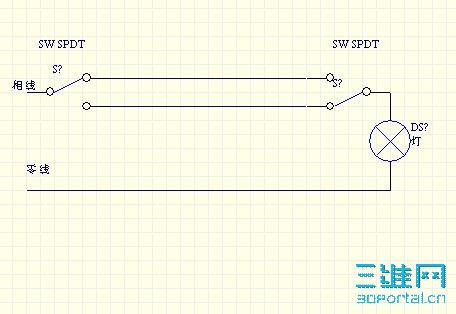

我是新手。请教高手们。假如2楼上有一盏灯。如何用两个开关控制它。怎么接线。, ]/ x7 b  W6 s% w# x8 u- `- K
最终的效果,要的是,上一楼的时候,按下开关,灯亮,上到2楼的时候,按下另一个开关,让它灯灭~

用两个双控开关不就可以了吗

叫双控开关接线如图:

你可以用个触摸开关加上延时电路,等你走到二楼灯自己就灭了,也可以用声控开关加延时,现在很常见
