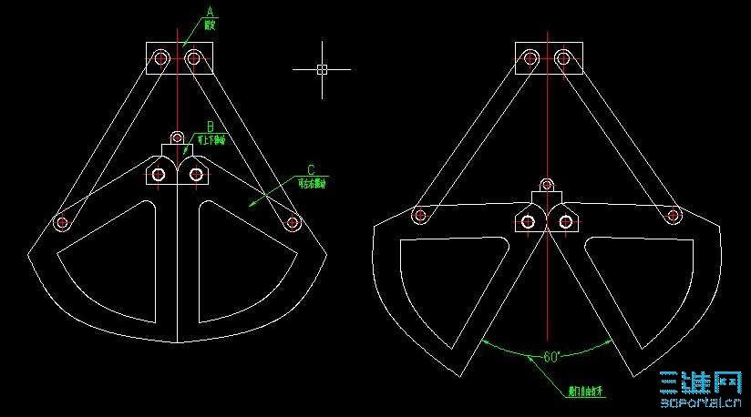

示意图.JPG 图中A固定,请问如何模拟B、C只受重力作用下达到平衡!最好能有现成例子谢谢!

主要是想模拟一下在自由状态下,受自重C能打开多少,这样我可以设计B的重量。

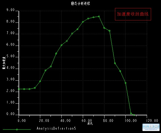

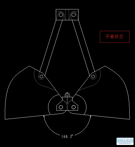

, r! `" ]0 s# i) ~" A用你的prt做了一下,B和C运动中有干涉,不考虑干涉的情况下,最后平衡的位置请看图
kevin_pcac + 3 应助

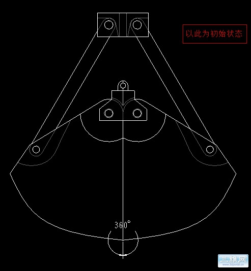

发表于 2010-5-12 08:50:36 | 显示全部楼层 来自: 中国广东东莞
请教10楼的装配方法,我是机构装配的菜鸟。我按A-D-C-B顺序装配,在装配B的时候,两边孔用不了销钉连接,只好用圆柱连接,不知道为什么?不过结果是对上了。
