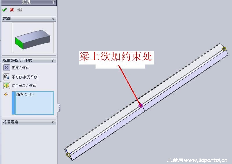

5 _; h+ m& p  \1 o! G+ k/ Z. M' X今天在练习对焊接件进行有限元受力分析时发现在设置夹具时,只能选择固定“铰链”也就是焊件的焊接位置,但实际上我的支撑位置不在这些“铰链”上,有什么变通的方法么?

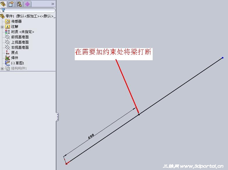

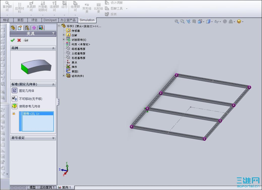

在需要处将梁打断即可。% ?& C7 b  ?2 U. d% ?

 楼主| 发表于 2010-5-14 06:01:44 | 显示全部楼层 来自: 中国辽宁沈阳
3# hhyjs % E: }/ K5 r% `7 p7 Y2 C
目前方案变更,只有以后验证了,但知识多学点更好。多谢!
