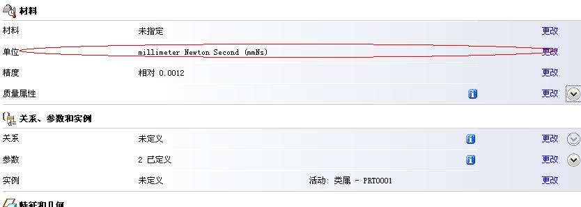

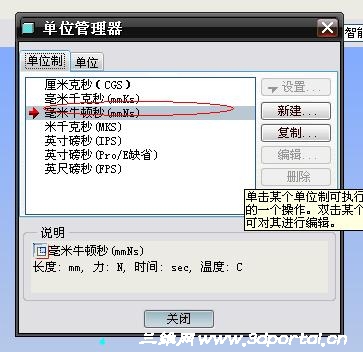

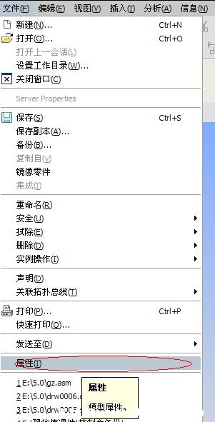

, n- g4 C  N" k" q4 B还有个问题 模块里单位是英制,怎么调成公制  谢谢
发表于 2010-5-13 10:50:29 | 显示全部楼层 来自: 中国河南郑州
英制改公制。
# O1 k+ o; [  v' X; s$ d参看下图:
% a( Z% r; }/ c: z其实更方便的加载标准的公制绘图模板就可以了。详细在论坛里搜索一下,太多了,就不介绍了。
