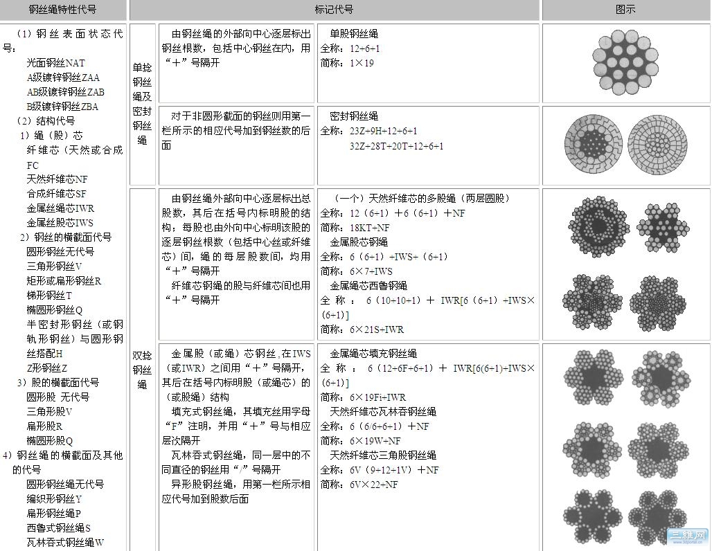

本人加粗直线或样条曲线表达钢丝绳都不是很理想 求高人指点下) D+ }; j. e+ Z7 I0 W
注意不是用三维来表达的

长度方向就别要求太高' A9 x, }4 H- @% f3 O
你可以在旁边附一个截面图

2007版本以前的好像都不行,用2008版本以上版本的扫掠和扭曲就可以实现吧!

大概画个外形,加截面图就行了。其它要求在技术要求里说明就行了。

直接可以搜索到,我在网上见过详细的建模教程,自己没有练下,是扫掠和扭曲做出来的实体。

看图的人能理解就够了,画得再像也没意义
