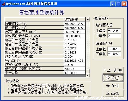

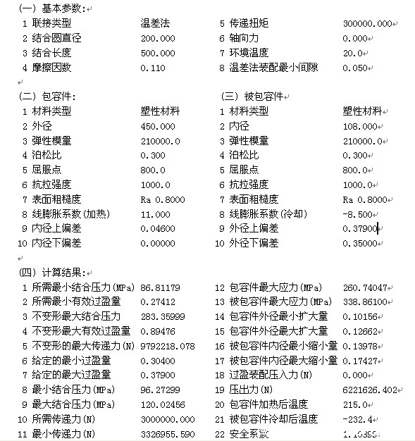

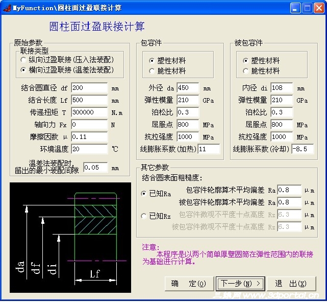

发表于 2010-5-12 20:40:22 | 显示全部楼层 来自: 中国浙江杭州
加热到215℃左右。
( V$ t6 P/ h: a0 h 过盈计算2.jpg
8 l# ]: a4 c4 m1 E% l0 o 过盈计算结果.jpg
发表于 2010-5-12 20:57:26 | 显示全部楼层 来自: 中国江苏南京
7楼用的计算软件不错,能否分享?
发表于 2010-5-13 08:52:06 | 显示全部楼层 来自: 中国湖南长沙
7楼用的计算软件共享一下
