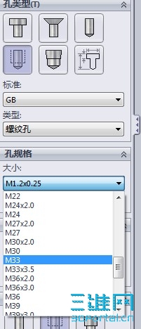

画图中用到M33*1.5的丝孔!/ e* [$ a5 E6 K2 A8 ^- X
) T! k9 \; o2 G" `选择时看没有这个,应该怎么才能出现呢?
$ Z) h, |$ {0 F9 }6 }9 {
3 q8 H+ s+ o. s7 \( D) R多谢大大,指点
发表于 2010-5-6 15:08:52 | 显示全部楼层 来自: 中国浙江杭州
工程图上注明就好了呀。莫非是塑胶件的图纸??
 楼主| 发表于 2010-5-6 17:20:35 | 显示全部楼层 来自: 中国山东济宁
机械制图!不过我感觉应该有方法的
发表于 2010-5-6 21:02:50 | 显示全部楼层 来自: 中国上海
特殊的螺纹孔,可以直接拉伸一个孔,然后插入装饰螺纹线。或者在使用异型孔时自定尺寸
