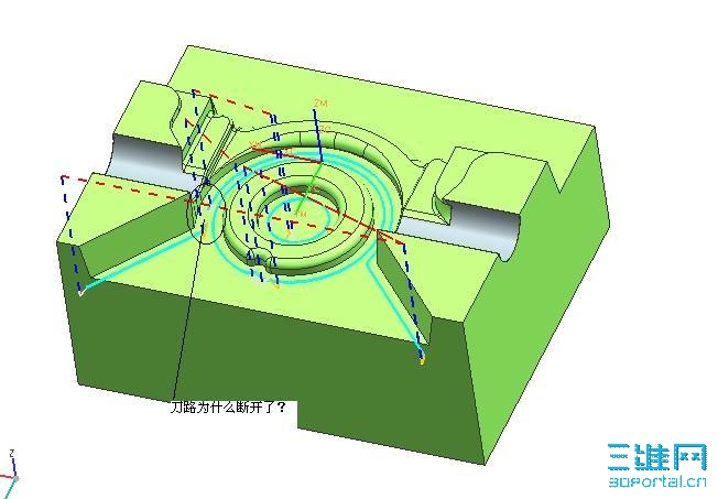

9 _8 l) D3 d+ P请问各路高手,为什么我的刀路会断开呢?
# y" j  F3 c. T" ~9 S6 u6 ~: e2 }5 F具体请见图片,

能否发个PRT文档啊,上图看不清啊

把编程的公差给大点就好了

老兄:断开部分宽度小于刀径(实际间距为11左右,减去侧面余量0.5*2和毛坯偏置0.3*2)

6# brucezf 谢谢你的答复,我看看是不是自己设置的不合理呀
