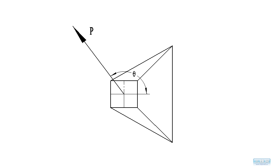

如图,如何施加变化载荷,载荷P按照θ角的变化而改变方向,找出变化过程中各杆件的最大受力,应该如何施加,请高手帮忙指点一下,谢谢

应该时间和角度函数的方程载荷吧 呵呵 我也不知道怎么加载
" U5 w) e; ]" q" t首先你就看看cosmos里有没有 自定义载荷
9 C/ g7 U# H" v" s: e* W# G* B要是有 就看看怎么写出这个方程
# V% z6 G. |+ ~5 ~0 f像这样应该是分析步之类的 貌似不太好解决1 @, R& f0 ~6 o) M
. N/ [7 h& _" _9 q1 r6 q4 s
你可以看看用cosmos motion 和cosmos work联立看看吧  先用motion看看那个时间连接点作用比较大
; J1 j: `5 c; ]6 ?5 k剩下的就是将你自己找出的时间 加载到work里 . H- f4 t/ x2 `$ R7 A( d
4 L. e6 M5 g& @7 B) X
自己想的 没有试过 你看看吧

我觉得这是时间和角度的方程,你可以用你学过的跟极式力学方程解决吧

1. 用离散的量来模拟连续变化的力。1 z2 f- Z, z: T" O1 R4 r
2. 用设计情形计算。/ h* _; Q- H4 [9 g4 [: F
比较好的办法是用Cosmosmotion来生成一组设计情形。或者手工设置。
