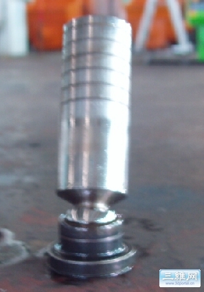

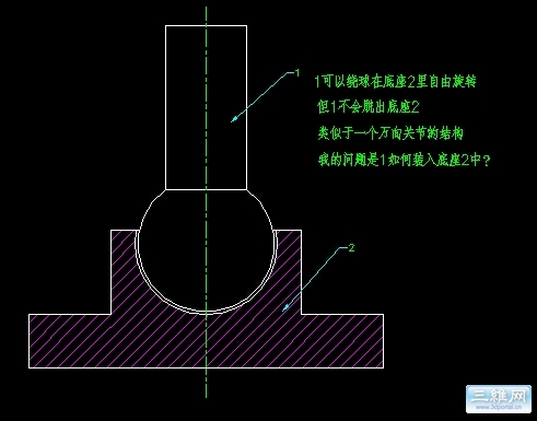

$ O* e( ]1 E0 _, D2 H* t今天拆一个油泵,看到里边有一些类似于万向关节的结构,其实平常经常看到这种结构,今天想了想,就是想不通他是怎么装配的,上个简图,简单说明一下。' X) o1 b4 Z) L" k) m& P7 z
结构描述:7 E/ a1 t* L$ z* q" t
1.一个底部带球的圆柱可以在底座里自由旋转,无任何卡滞。
0 ?/ P8 _6 l) k  n2.带球的圆柱不会脱出底座,与底座在轴向上无位移。4 I/ b7 I% |0 h# o# Z5 e( F
问题是,这两个东西怎么装配起来的?请高手指点迷津。

这种结构常见的有两种情况,一种是球座半球的上方有一小段圆柱孔,球件放入后压铆收口,使球头不能脱出,这适用于轴向力较小的场合。另一种是半球座的上面再加一段球面套与下面或螺栓连接或螺纹连接,当然不拆卸的也可焊接,这种结构能承受较大的轴向力。

有没有通过其他方法硬压入的呢,比如通过热胀冷缩方法。

看图样,好像是柱塞泵零件,如果损坏可以单独购买。制作工艺应该是压铆,印象当中球座以铜质居多。
 楼主| 发表于 2010-5-7 09:28:47 | 显示全部楼层 来自: 中国广东江门
看图样,好像是柱塞泵零件,如果损坏可以单独购买。制作工艺应该是压铆,印象当中球座以铜质居多。! I( l* U- K' d
虎强 发表于 2010-5-7 09:17 http://www.3dportal.cn/discuz/images/common/back.gif
+ @- x5 s2 D" Y- J
你是行家啊,一看就知。确实是柱塞泵的。有一个坏了,vickers的柱塞泵。能具体介绍一下压铆吗。

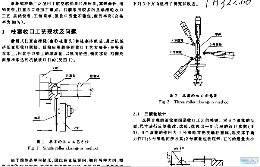

发表于 2010-5-7 12:48:18 | 显示全部楼层 来自: 日本
本人也只是应用较多,具体生产工艺见附档,共同学习:
滑靴式柱塞收口工艺.pdf
69.3 KB, 下载次数: 12

发表于 2010-5-10 15:09:48 | 显示全部楼层 来自: 中国浙江杭州
旋压方法好,但收口处多厚合适?

球坐加热后将球头压入
