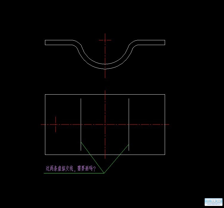

$ Z  k* Y# ]2 e1 ^, v图中两条虚拟交线需要画吗?如果画,是用粗实线还是细实线?

需要画,用粗实线
发表于 2010-5-7 10:08:10 | 显示全部楼层 来自: 中国上海
需要画,用粗实线,并且两端与真实的轮廓线断开一小段距离,如楼主图片中那样。

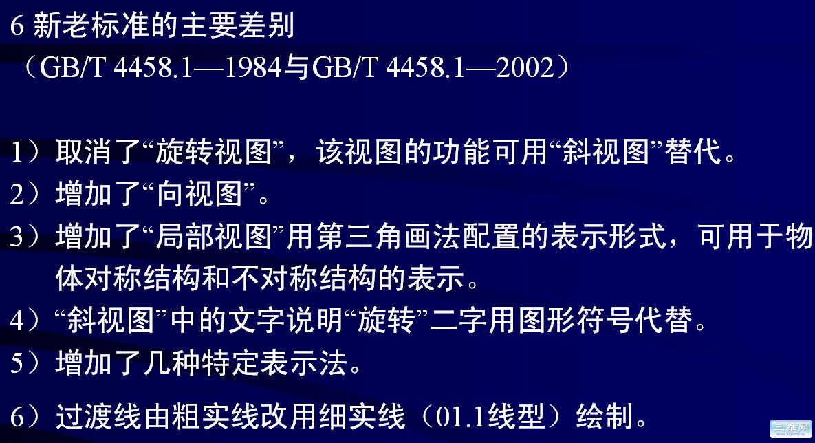

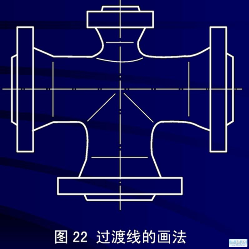

根据最新的制图标准,虚拟交线应为细实线。
