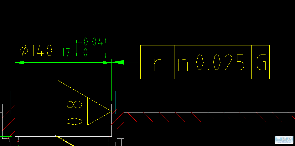

[求助] 请问一下Mechanical形位公差的显示问题
发表于 2010-5-6 16:58:22 | 显示全部楼层 |阅读模式 来自: 中国江苏盐城
7 w4 c# Q. `' [' {/ G5 o8 Q! B2 x: J! b2 [  w6 h& h6 h
Auto cad Mechanical中形位公差显示不出来,如同轴度变成r,φ变成n,垂直度变成b,如下图。. Z7 L* ~: ]0 [% e" E8 A) n
该改成什么字体?试了好多字体都不行。请高手指点。
) ^' z" Z+ b$ \6 t忘了说了,我用的是Mechanical 2006。

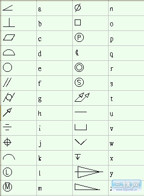

CAD在处理形位公差时是调用的字体GDT.SHX来显示公差符号的。下图是GDT字体与字母的对应 . N9 d2 n& x; ~6 X: g/ m" X" |
* c$ c+ z2 L, {4 L" H楼主可以检查一下GDT.SHX文件是否还存在。

楼主你去看下字体改成TXT  是什么样的
 楼主| 发表于 2010-5-6 23:54:51 | 显示全部楼层 来自: 中国江苏盐城
我看了下,在fonts文件夹里有gdt.shx字体。另外,把字体改成txt也还是一样。
