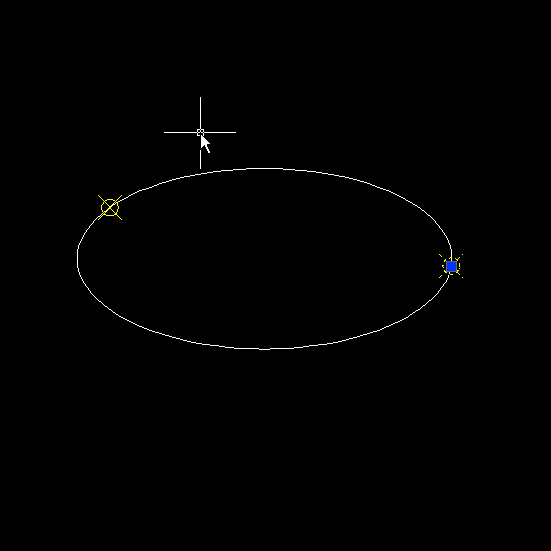

RT
- V5 d  w5 C' K) n6 ?/ T qx_Eh36vacYERGt.gif
& c# q! b4 ?1 i' @看了“新手”版主的这个图
' d: q  f! P% n0 i; \看不懂啊
, L7 t7 e( |, a& l7 e可以文字说明下吗?- u! l; A1 h1 }7 B  i: }% A
还有啊. k9 N3 D2 ~2 r8 i
版主用的是哪个版本的啊我的是cad2004没有那个极坐标的显示哦哦

发表于 2010-5-8 06:08:01 | 显示全部楼层 来自: 中国浙江
1.在曲线上指定点处用point命令画点
  W4 _" u" w* k6 l. C. U. y2.打开对象捕捉( F7 e" B0 o/ n9 X, k5 j
3.用xline命令画构造线,命令行提示"指定点或 [水平(H)/垂直(V)/角度(A)/二等分(B)/偏移(O)]:",此时按住键盘上shift或ctrl键,点鼠标右键,在弹出的"捕捉替代"弹出菜单上选"切点"或"垂足"(最好是用垂足,因为用切点容易混乱且在椭圆上指定通过点时无效),再把鼠标点移到曲线上,屏幕上会出现"递延切点"或"递延垂足"的提示(可能一次操作不成功,可以多尝试几次);点左键,屏幕上会出现一条与曲线相切或垂直的皮筋线,命令行提示"指定通过点";再次按住键盘上shift或ctrl键,点鼠标右键,在弹出的"捕捉替代"弹出菜单上选"节点",再把鼠标点移到画好的单点处,点左键.OK
, x% |. L6 h' c! y1 ^( Q& k也有朋友不喜欢用捕捉替代,而是把对象捕捉设置为只有切点和节点,或是垂足和节点,效果也不错,个人操作习惯而已.
 楼主| 发表于 2010-5-8 10:19:46 | 显示全部楼层 来自: 中国广东珠海
8# woaishuijia ) R6 o, b5 ^+ c4 u3 e& N# G
1 c* ?# A. G0 Z5 z4 D( X8 D: q+ m. z8 ]
搞定了$ h# J& Y  Z+ x  o' a# s
非常感谢
