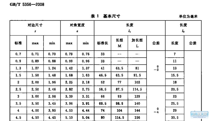

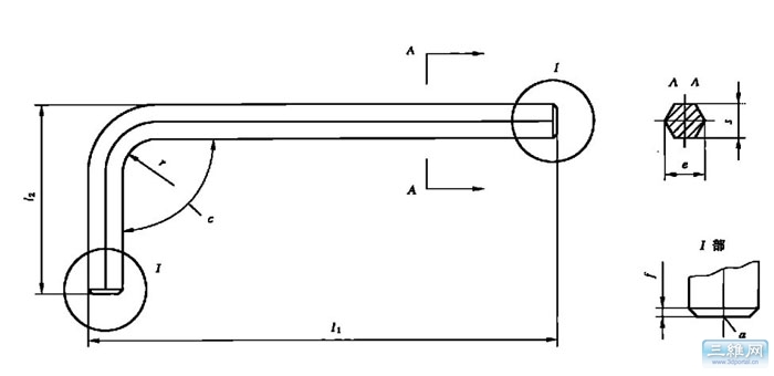

! Y: E; d- [, s2 w" Y  m9 J在GB/T 5356 中详细规定了各种规格公制内六角扳手的长度l1,l2,如下图
! f& z' n  Y: v) G/ [+ b9 t0 {, ~请问各位大侠有没有英制内六角扳手的长度标准8 e3 w6 P/ U4 c" y, ]

美国标准中有规定内六角扳手的短边长度,长边长度内有规定,详见ASME B18.3-2003《六角键和花键圆柱头内六角有肩定位螺钉(英制系列)》。4 o7 h: I- q* o6 O( Z" l) E- V
http://www.3dportal.cn/discuz/viewthread.php?tid=240764
