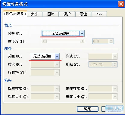

将CAD中的图复制到excel内时,总是出现边框,而且调整边框很麻烦,不知道哪位高手知道什么好的方法能去掉边框?谢谢了

在EXCEL中选中CAD对象,调出“设置对象格式”对话框,将填充和线条颜色都改成“无填充颜色”,边框就不出现了。

2# rongjian 5 R5 D% P) h, c: s* [
真是太感谢了,解决 了一大问题

点你粘贴的图,然后点工具栏里的"格式"----选"对象"----在弹的框点第一个"颜色与线条"----把第二大类"线条"类下面的颜色(默认是黑色)改成白色-_-OK
