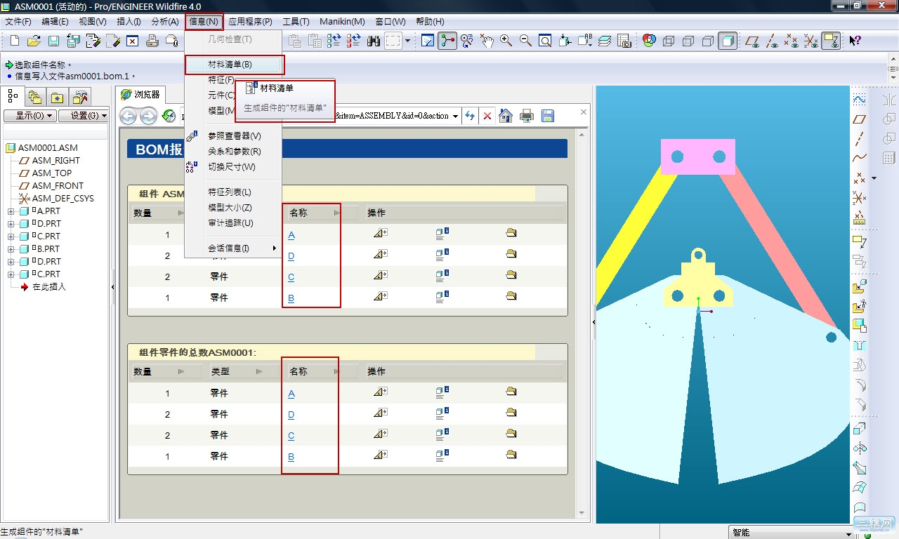

“信息”-》“材料清单(BOM)”到处的报表不满足你要求?

发表于 2010-5-8 23:37:32 | 显示全部楼层 来自: 中国台湾
建议楼上说明时能提供相关图解说明,让应助更明确!: L+ ^; `, ]$ h# y8 J, ?5 j
, f& E( Y$ `* p$ H/ m
 楼主| 发表于 2010-5-9 09:20:04 | 显示全部楼层 来自: 中国山东青岛
材料清单是个不错的工具,可以满足,谢谢啦!
