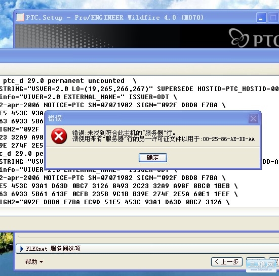

请问我安装PROE4.0的时候出现这样的问题 是什么原因呀   我换了很多许可证都不行

能不能多截几个图或者说明详细一点,确认许可证文件改对了没有,安装到哪一步出现这样的问题

请按照下面的方法再试试  n1 H8 r$ a+ a
安装方法:5 K' z* l+ B) H# V
# i* l7 g' B8 @4 S- |0 u
1.修改环境变量。我的电脑---属性---高级---环境变量---新建---变量名:lang 值:chs。(chs就是简体中文的意思,以保证你的安装界面是简体中文) 2.Proe只所以稍微比其它软件难装一点,就是它license里的hostid要为你的mac号(用记事本打开ptc_li-4.0.dat。将里面的<00-00-00-00-00-00> (注:这里是.DAT里面的ID)全部替换为你自己的网卡ID(dos下ipconfig/all),替换的具体操作为:单击记事本菜单栏上的“编辑”-“替换”,在“查找内容”里输入:<00-00-00-00-00-00>(在“替换为”里输入你的网卡ID: XX-XX-XX-XX-XX-XX,然后点击 “全部替换”,保存后关闭)。 9 N8 A7 Y$ ]6 n" x, e' M) e7 `' ~7 @
2、开始安装。需要安装中文版(建议进行设置,否则安装页面为乱码,破解后亦可能为乱码)请先把我的电脑属性高级下的环境变量中新建系统变量,变量名= lang 变量值=chs 或 =cht [简体/繁体],再进入安装程序,在选择语言时请勾选需要的语言,在继续安装直至完成!
' B% ?0 R7 I. S% ^0 j/ }' E' @3、双击“SETUP.EXE”开始安装.这里要是没反应的话不能直接安装的话,从压缩管理器里直接双击.EXE文件也可以. 下一步,接受许可证协议的条款和条件,下一步;不要安装PTC License Server,直接点Pro/ENGINEER进入下一界面,选择你要安装在什么位置,最好不要安装Pro/ENGINEER Help Files,因为这个帮助文件占很多空间且没什么用,继续下一步,单击“添加”-“锁定的许可证文件(服务器未运行)”-找到前面修改过的ptc_li- 4.0.dat(路径限英文,须将路径中的数字和其他符号去掉),下一步直至安装完Pro/ENGINEER 安装.
/ j9 w; ?: l# X, |, A* J6 I4、安装完毕之后须破解:把CRACK里面没有用的文件复制到proewildfire/i486-nt/obj里面,然后运行改文件,点击PATCH---是。选择文件,找到proewildfire/i486_nt/obj,这时你要选择文件类型,选择第二个类型.exe,然后找到XTOP.EXE--- -打开,弹出对话框,选择;是,还是找到XTOP.EXE,如此三次,一共需要生成5个新文件(但是也有一次就可以的,只要不出现选择是或否的对话框就可以了)。

这种情况我也遇到过,怎么解决不记得了,MS网卡(双网卡),把其中一个关掉试试看。  s: p9 V; h7 `9 I/ O8 r
不行把Proe卸载了再装。。

还是网卡问题,可能你机子有两个网卡,建议你分别试试

请用锁定许可证文件的装法,不要用安装许可证服务器的方法

你这个应该是的mac地址不存在了,你在cmd下用“ipconfig -all”查看一下你的mac地址,然后在license.dat里面修改过了,再安装试试吧,应该没有问题!
