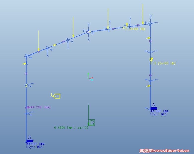

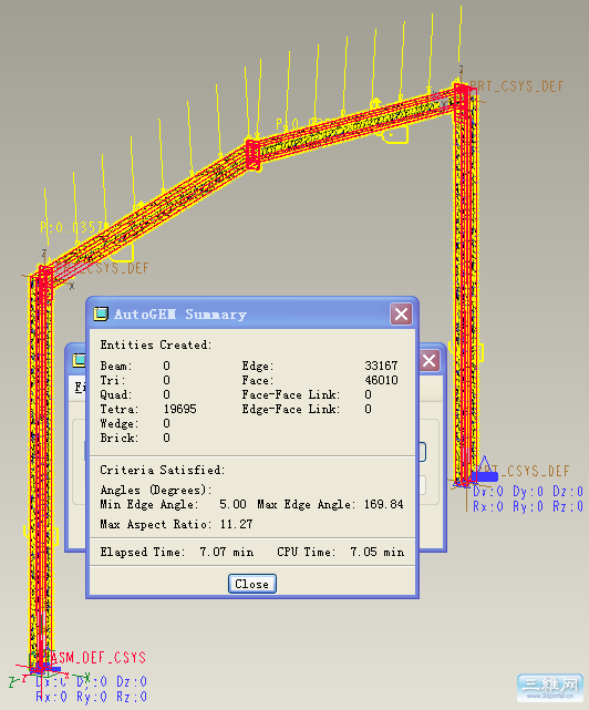

最近搞一个厂房,想用pro/e验证一下受力,昨天搞了一通,可以剖分网格,但分析不了。用实体单元,梁上部加面力,工字柱子底部约束所有自由度,。帮忙给点思路。

Pro/E里有梁分析,不是像你这样把实际的梁画出来,只要几个支撑点,用曲线表示梁,然后输入截面就可以了。

板梁结构用实体单元分网时容易出现不良单元,造成解算时难以收敛,最好是用板单元,如果对局部应力集中不感兴趣的,可考虑用三维梁单元。

请问梁与梁之间的连接是怎么实现的,连接处处理不好的话,会导致局部应力失真,影响结果的。

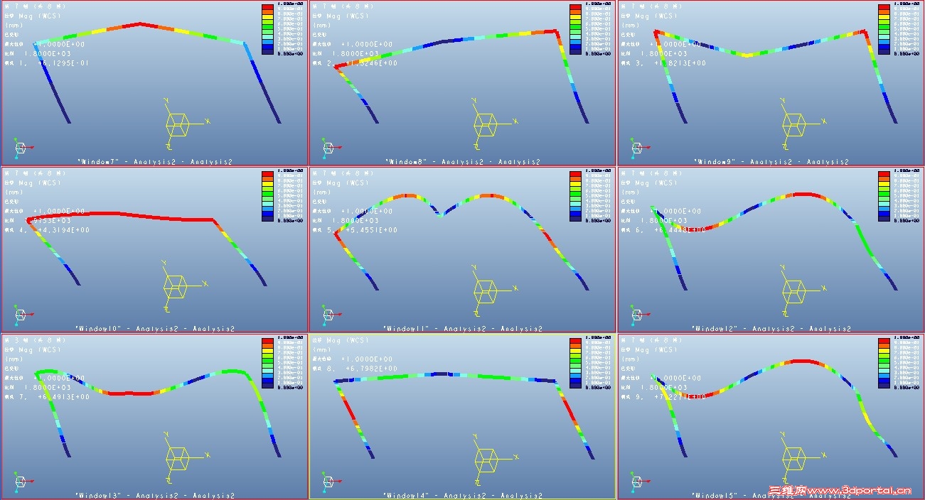

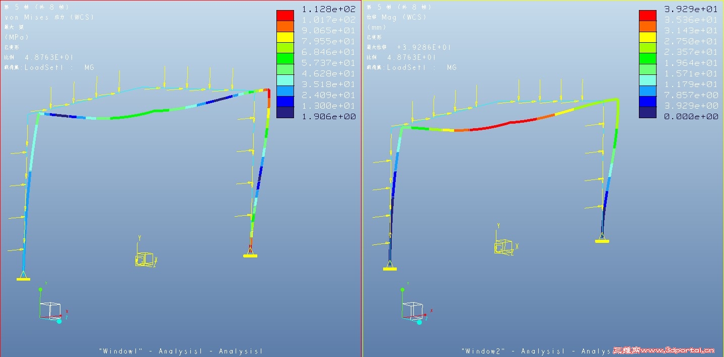

 楼主| 发表于 2010-12-17 11:02:58 | 显示全部楼层 来自: 中国辽宁大连
发几张图,
: U5 [& I% a7 ^( o) } 001.jpg
7 q5 g% h/ m- t3 Z* F- d 002.jpg
kevin_pcac + 3 技术讨论
