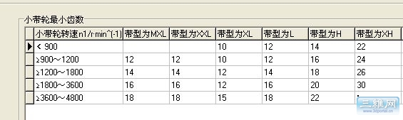

我设计一同步带传动,转速只有38转想选XXL型,查机械手册时发现转速少于900转的XXL型最少齿数没有数据,是不是表示XXL的同步带轮不适用于转速低于900的情况下呢?望设各位帮忙讨论一下 截屏004.jpg

这个表的意思是小带轮转速低于900r/min的时候一般不选用MXL和XXL带型

并非楼上所说,表里的数据是说当转速低于900r/min后不受其约束了,之所以规定最小齿数是为了防止同步带的弯曲应力过大导致同步带过早出现失效。

为了保证同步带的应有寿命,小同步带轮的直径要大于上表中的允许最小弯曲直径,再折算成最小齿数。
4 Z, n/ K0 d  d% m1 XXXL 允许最小弯曲直径D,15mm。
' i! e8 ~: ?! ~# X1 e" `* ~同步带轮最小齿数可以在10齿。
