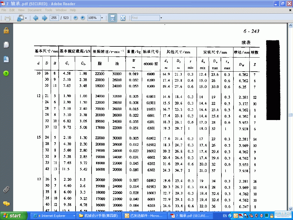

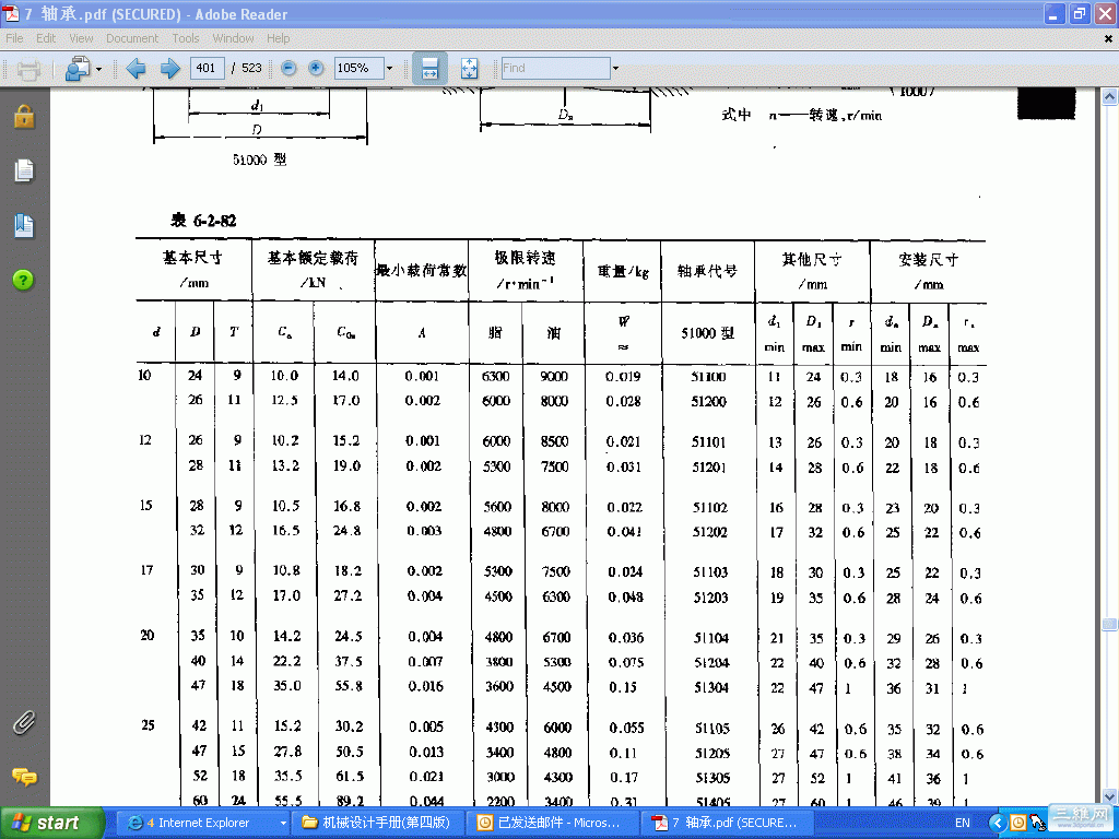

请问为什么深沟球轴承的基本额定负荷动态值大于静态值,而推力球轴承的基本额定负荷静态值大于动态值?

楼主应该仔细看看基本额定动负荷与基本额定静负荷的定义,为什么要求比较它们的大小呢,两个定义本身是独立的没有比较性。5 G$ q; m* V9 n8 l
只不过名字起得好像联系比较密切罢了

看来你接触的深沟球轴承还不多啊!也有很多深沟球轴承动载荷大于静载荷的、

以下为个人理解 :深沟球轴承是向心轴承,在动态情况下随着温度等的变化,滚动体承载数量会多一些,所以动态载荷能大一些;推力轴承是角接触轴承,动态应该有附加轴向力的作用,同时轴承承载滚动体的数量没有变化,所以动态承载能力会小些。( W9 h! m4 }4 _; U* N+ r2 i

打个比方来说吧,深沟球是以受径向力为主,就是立着装在轴承罩内的,推力球是受轴向力的,就是平着装的,如果都是2个球,静止状态下,立着装的只有1个球受力,转动以后是旋转一次受力,如果快到一定程度就是2两个球受力,当然是动负荷大。而静止下平装的有2个球受力,旋转后,虽然也是两个球受力,但是受交变负荷影响,所以在和寿命的约束下,转动时的负荷就一定要小了。; J% }6 k1 k* Q! {8 n
呵呵,虽然不严谨,但是容易理解。
