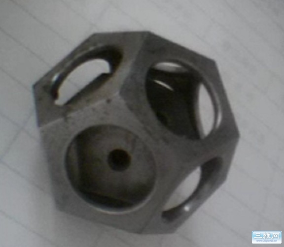

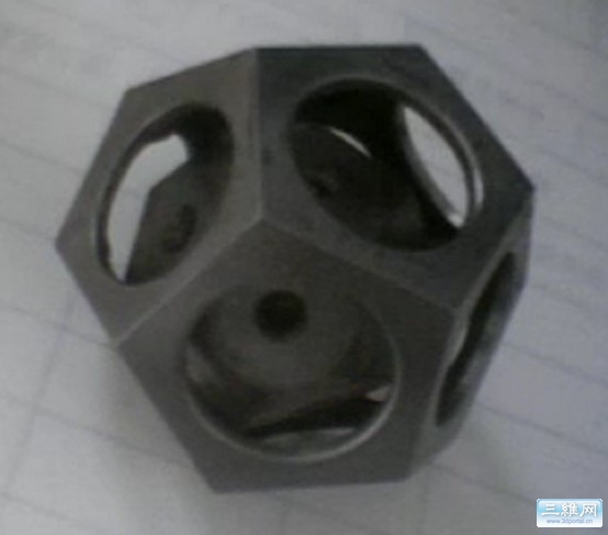

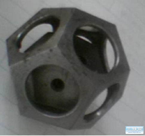

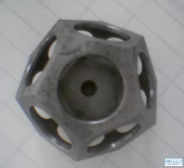

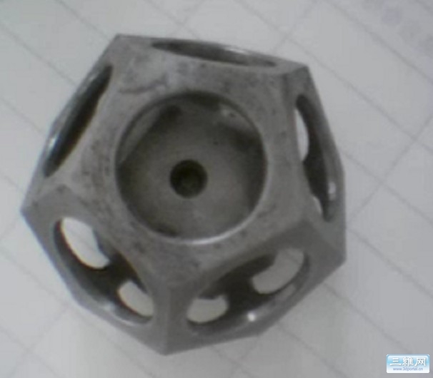

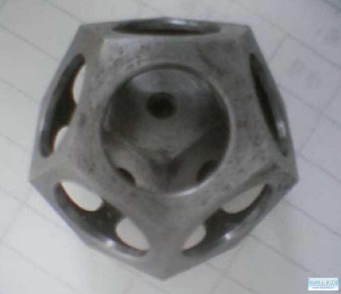

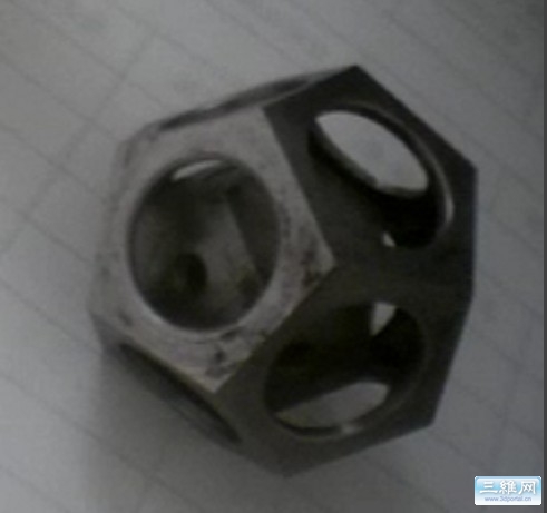

工 件介绍:工件为两件,外面的为12个边长为20MM五边形组成球型(内空)。
: ]5 ?3 S9 \) ~% F- }1 [里面的件为12个边长为14MM的五边形级成的球型(实体),每个五边型中心处钻有中心孔。我是用车床加工出来的,给大家看看。1 |6 z6 G) _4 o" I: _' n" E+ `
考大家看谁能知道怎么加工出来的。

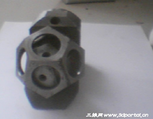

发表于 2010-5-7 15:25:59 | 显示全部楼层 来自: 中国台湾
外多边型也是用车????
/ M% [7 b9 p  G. C" ?8 c# v1 d还是锻件???5 ^4 f6 p4 |1 ]3 N7 l
" @1 ^. d  z! _# b
工法最后要制作塞头.....塞住内球......夹住.....
0 N( y& F+ Z* [+ H! m车最后一面。
$ I% [' t# G' {& O# E所以需要中心钻来做定位防止滑动。
发表于 2010-5-7 15:28:47 | 显示全部楼层 来自: 中国台湾
定位做得好的话.....内球还可以开一个小的多边体

昨晚没事看了这个东西,其实没什么特别复杂的地方,用三维软件画出来一分析就出来了。。。这东西普车就行吧,如果是数控的话还不如在里面车个球,钳工一处理就好看了

最近我有点忙,没时间细说我怎么加工的,在这里粗略说一下我这个工件的加工方法吧,材料为直
+ v5 @$ Z9 v! I% q: f径50的45号钢。(本人先做出一个立体图型,在测出两对面间的距离和两邻面的夹角等),加工:
7 u$ H& a# E4 G) ]2 J三爪卡盘装夹,平端面,钻孔至内球平面,车孔至直20径,内槽刀平内球面至直径24(完成一面),
6 E6 v: l5 y, c$ `4 _/ P8 r外圆见亮,保证长度切断。
3 L- t% O4 O; c6 Q* E! j" y; ~掉头装夹保长度(加工方法以第一个面相同)

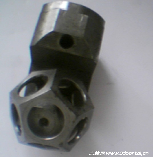

, w% R2 |5 D/ l4 M! f在外圆上利用分度头画出10等分线,利用测出的角度做出专用夹具,' Q9 V$ h4 B, k1 `- Y
在以车好的圆心做定位,以画好的等分线做角度定位,车出第三个面(加工方法基本以第一面相同,& A& Y7 ~2 a  L+ }. P
只是要保证第三面和第一面孔壁的距离)
6 M5 b: a6 Q5 ~  U/ J3 T0 k$ R( X以此类推分别车出全部12个面时,内球会自动以外球分离,成为两件工件,' @1 L+ w/ L" {2 M5 |! a
其实的的装夹也不是太好,内球下来时受了些伤,另外中心孔中是在我钻孔时有些深了,利用台钻

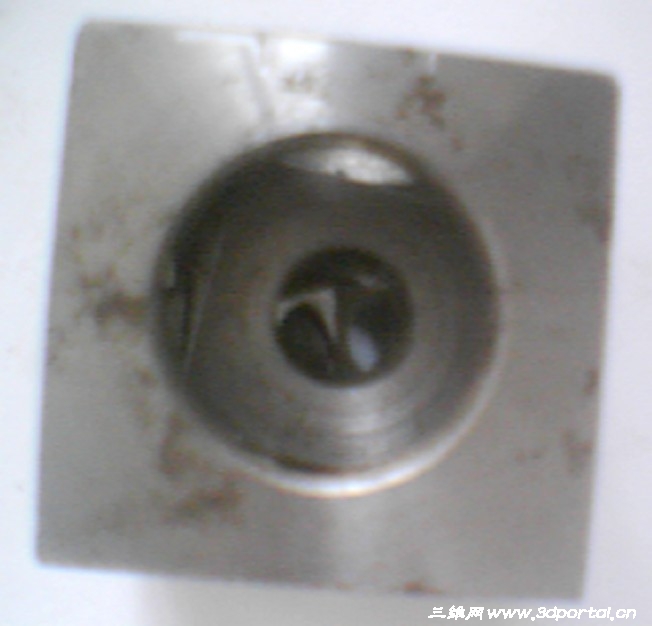

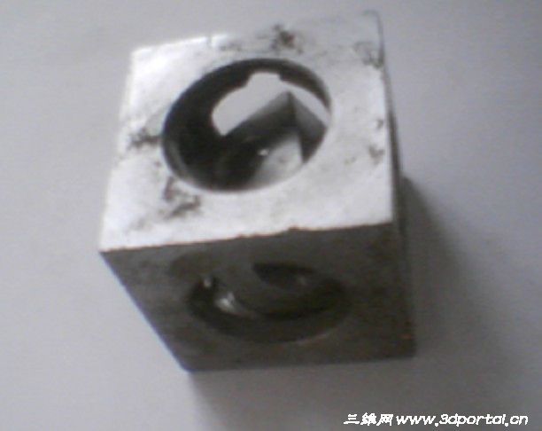

不用专用夹具用4爪卡盘能车出4方的,可以车出好几层4方体

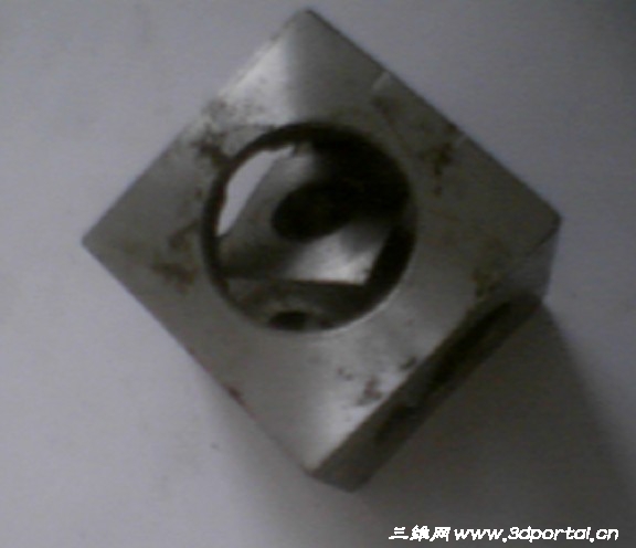

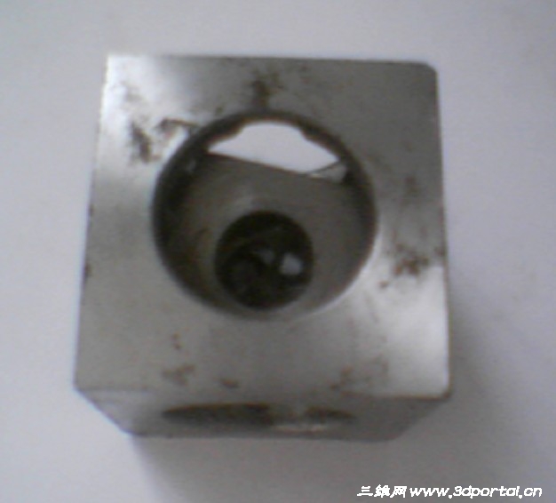

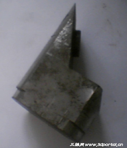

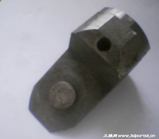

一开始我看到辽宁本溪技师学院车出来的4玲珑 ,研究其加工方法后先模仿做出一个,下图:4方内还有两层4方,加工出的没有原样好,
+ `* D* v: `, j0 w0 [2 `后来学了点CAXA先做出立体图型,在跟据实体测量,用线切割做出专用装夹工具。下图:用压板压住工件,夹具上的孔为压板螺丝孔,
& U; u" [3 }3 q2 W' X1 }做的比较简单,装夹稳定性不太好。
