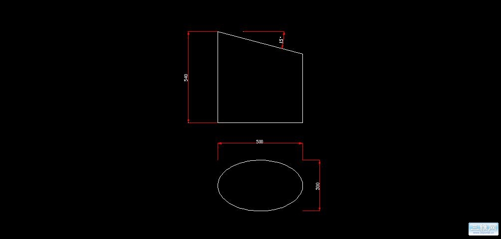

工厂要做如图椭圆柱(用3mm板),我想用CAD画出其展开图,却苦于不会,恳求高手给予指点。

来个dwg图檔吧!!不是很难把椭圆等分投影上去取实长
发表于 2010-5-7 21:46:51 | 显示全部楼层 来自: 中国安徽淮南
1.俯视图上,椭圆心为中心点,把椭圆按角度等分八等分,越细越精确。( M- _8 y$ v. }6 a2 V7 z( ^9 S
2.把分割的椭圆上的点,投射到主视图上,得到该角度上的高,即Y值, N- S" L6 Q- t" h; T
3.另做一展开的右视图X轴为椭圆的展开长,把得到的主视图的高度对应过去,描出这些点就行了。,

本帖最后由 woaishuijia 于 2010-5-8 06:41 编辑 : C5 M) J9 v( c# u. T) ~
. g& s& _4 b5 o1 M2 M5 `% T0 o# T8 ^补充楼上,对椭圆来说,用"定数等分"似乎更好一些.即把椭圆和按查询所得椭圆周长画出的X轴分别用相同的数量等分,这样就不必把椭圆打断来分别查询每段椭圆弧的展开长度(按角度等分时,椭圆弧长度不等),而且工艺性也更好一些.
& F8 ~6 i+ N4 _% ^1 v2 p另请注意板厚的因素,展开时应按中径(内外径的平均值)做图.

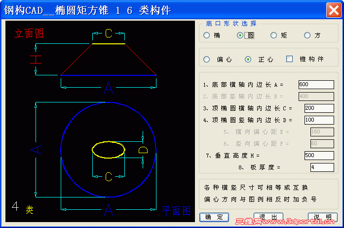

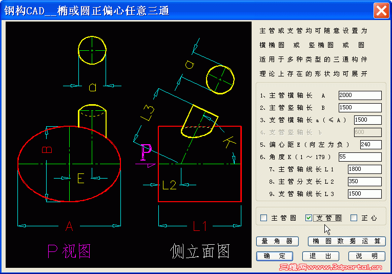

发表于 2010-9-11 16:23:56 | 显示全部楼层 来自: 中国四川乐山

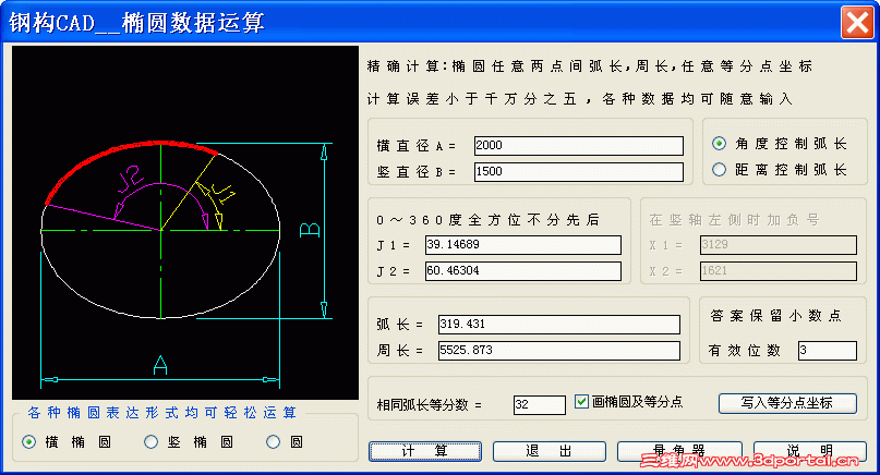

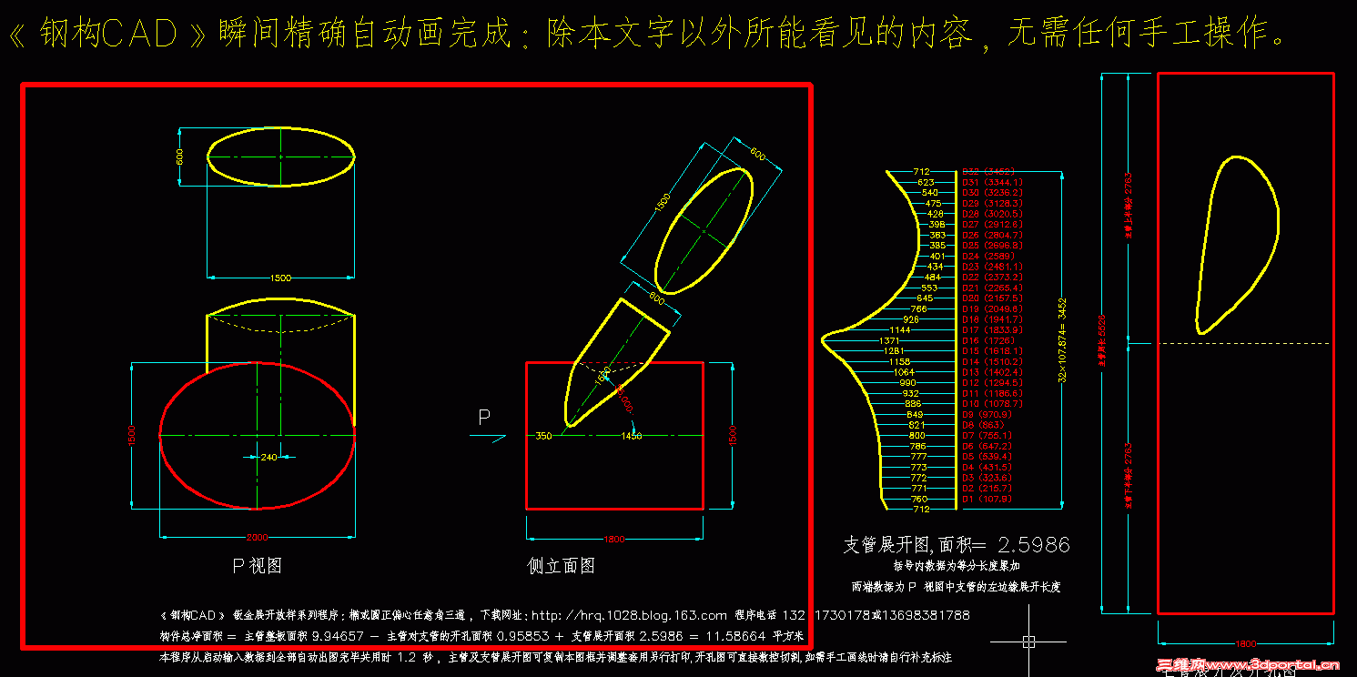

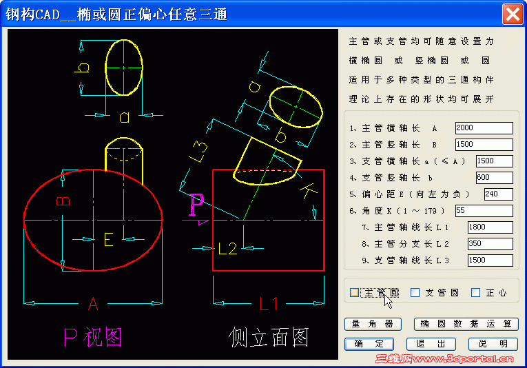

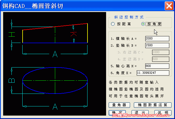

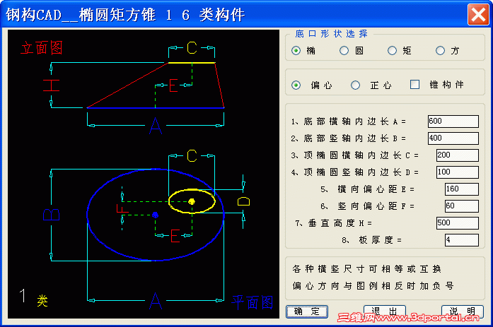

这个椭圆管斜切展开应是很轻松的事吧# E  n1 s9 o1 l( o, G" ]
