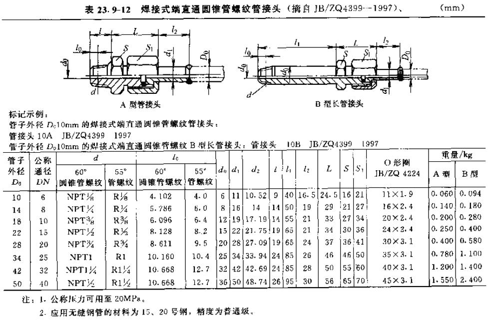

刚订的美国SOR压力开关44V1-K45-N4-B1A是NPT1/4内螺纹,我用哪种国标螺纹上?1 A& }! @% o  T" u0 A9 [

国标的就是G螺纹,根据你说的情况,建议你做个螺纹转接接头,比较好。

不能用公制螺纹代替。" |- s! \2 L2 z* b+ |) O
国标有NPT螺纹,是60度圆锥管螺纹。应该可买到丝锥和板牙。

国标螺纹代号也是NPT,标准见GB/T1 2716-2002 《60°密封管螺纹》,该标准是等效采用相应的美国NPT螺纹标准的。

用 60°密封管螺纹  在实际安装时 螺纹前面的5-9个雅行可以安装上去 (全螺纹的1/3-2/3)但不能完全装进去。不过在实际安装中这样就可以了 应为他是锥度密封 而不是断面密封  可也达到预期的效果          1# 自流井

1# 自流井
. M2 b, b/ M$ l  L: R: n
- o2 Z* J( @2 d7 k见JB/ZQ4399-1997

自流井 + 1 20MPa?只有
