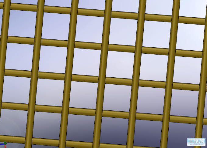

是不是这样的??

  B) M! n$ k/ J! Q' J: a% g7 H9 M我以前遇到过这种情况,主要是大型设备基础下面需要的钢筋网,我利用装配做出来,主要是先画出纵横向不一样的钢筋,然后进行装配。当然,理论上也可以先画出三维草图,然后扫描处理,但那样对电脑将是一种考验。
发表于 2010-5-8 20:27:15 | 显示全部楼层 来自: 中国安徽淮南
是交叉纺织的网吧?* i; D- K/ A/ [5 O9 H# t4 [7 e
纵横方向各扫描出一根,长度要足够。然后阵列。
! n! ~$ J# Q* T1 y  X# `最后切除到要求的长与宽。

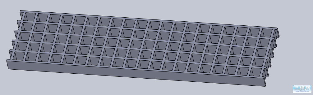

发表于 2010-5-16 16:09:00 | 显示全部楼层 来自: 中国江苏扬州
17# danielxp2004
0 Q, d1 u7 b- e  }* s3 T
+ C# C( g& E" x
; n. b, T: ]; L我是用 拉伸的方法做的(草图做阵列) 拉伸两次

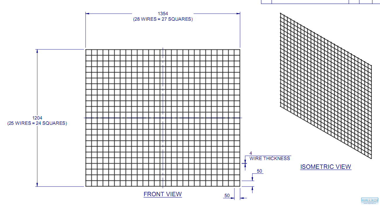

发表于 2010-5-17 10:37:07 | 显示全部楼层 来自: 中国北京
看看是不是要个类似于这样的
# N( ^( W9 [7 o: X* }( \http://i3.6.cn/cvbnm/75/d8/73/079e4239f89be478e6ecdee64a0812f0.png
